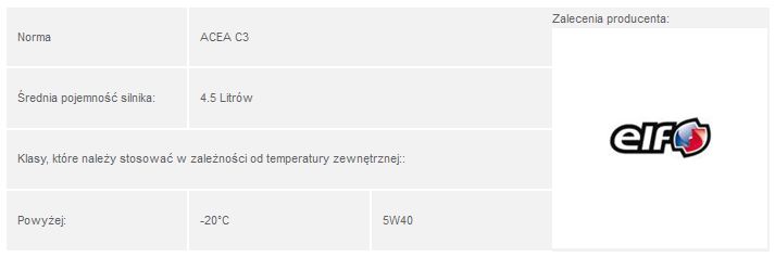

Do mojego Dustera 1,5 DCI 110 KM (DPF, FAP) Dacia zaleca stosowanie oleju 5W40 ACEA C3.
Na tym forum znalazłem wpisy, iż olej powinien spełniać jeszcze normę RN0720.
Problem w tym, że jeśli jest dostępny olej 5W40 to spełnia jedynie normy Renault RN0700/0710.
Znalazłem jedynie oleje 5w30 spełniające normy Renault RN0720.
Wiem, że olej o lepkości letniej 30 podczas normalnej pracy silnika wytwarza cieńszy film olejowy a silnik jest gorzej chroniony przed przeciążaniem niż w przypadku użycia oleju 40. Wielu radzi, aby wlać do silnika olej 5W-40. Dzięki temu posłuży dłużej.
I tu mamy problem pomiędzy lepszą ochroną silnika w oleju 5W40 niespełniającym normy RN0720 a gorszym smarowaniem w 5W30 spełniającym normę RN0720.
Co więc wybrać?

Olej, ktory nalezy stosowac do silnikow 1.5 z FAP to:
Elf evolution full-tech Fe, Motul RN 720. Ja osobiscie leje elfa i nie polecam eksperymentowac z innymi olejami ze wzgledu na filtr czastek stalych.
