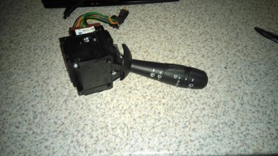

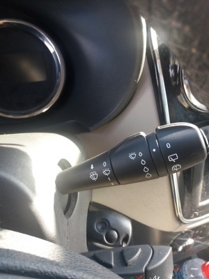

Tak jak pisalem znalazlem troche wolnego czasu i kupilem wlacznik wycieraczek z interwalem z clio IV. Co do wymiany tego elementu chyba nie trzeba robic Tutotriala, bo mysle ,ze moj piecioletni syn dal by rade. Odkrecamy oslone za kierownica( dwa wkrety na torx) , sciagamy obudowe, oskrecamy dwa srebrne wkrety tez na torx tylko mniejsze, wyciagamy przelacznik, odpinamy kostke i zamieniamy. Nic trudnego.
Kupic nalezy manetke taka jak na drugim zalaczniku. Na manetce nie moze pisac auto bo chyba nie zadziala.
Po zakupie nalezy przelutowac czerwony kabelek w miejsce gdzie jest przylutowany czarny, po to by na jednym z guzikow podlaczyc "jedno machniecie wycieraczki". Drugi zostaje do kompa.
Na razie tyle, bo nie ma czasu na aktywacje interwalu. Moze w przyszlym tygodniu podjade do reno a jak Clip nie zadziala to ddt 2000 lub renolink tylko jeszcze nie wiem jaki kabel.

Ha! Już wszystko zrobiłem i działa!
Wymieniłem manetkę, uprzednio przelutuwując czerwony kabelek, tak jak pisał Shrek, potem zmieniłem parametr w ddt4all z ruskiego forum i jest gitara.
Oprócz tego jeszcze wyłączyłem tym programem automatyczną tylną wycieraczkę tzn. po włączeniu wstecznego nie włącza się. :-P
Potem rozgryzę wyłączenie piszczenie niezapiętych pasów bezpieczeństwa.

Z tym programem to syn to robił (jest studentem informatyki). Program ddt4all ściągnąłem z ruskiego forum. Tam jest screen, jak to działa. W tym małym okienku PYTHON jest do wyboru: poprzez kabel OBD, przez WiFi oraz przez BT. Właśnie tam trzeba je kliknąć na to ostatni przycisk. Tylko przed uruchomieniem ddt4 trzeba sparować ELM z kompem, który ma wbudowany BT. Nie wiem jak to będzie działało, bo na początku nie chciał gadać, syn musiał coś tam zmieniać parametry (chyba prędkość transmisji między sobą). Jak już jest połączony między sobą to wtedy można uruchomić ddt4. I dalej to już tam.
Aha, jeszcze jedno: "nowa" manetka musi być bez opcji AUTO, bo z tą manetką nie zadziała, bo jest przeznaczona do aut z czujnikami deszczu (na manetce przy pokrętle nastawu czasu napis AUTO). Musi być zwykła z pokrętłem na 4 nastawy. Zresztą wszystko jest na ruskim forum.
