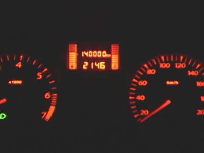

139.300 to już dość wysoka pora na wymianę rozrządu. Wymieniony: olej, filtry, filtr kabinowy, płyn chłodniczy,świece, rozrząd z napinaczami i pompą wody, pasek akcesoriów. I do przodu. Koszty - niecałe 1300 (poza ASO oczywiście).

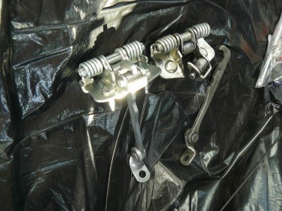

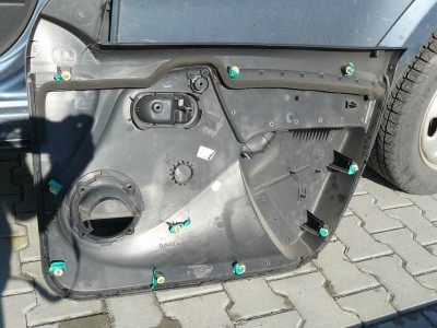

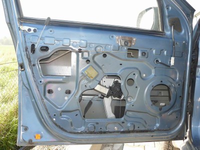

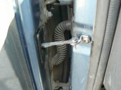

Znowu seria problemów. Miesiąc temu żarówki mijania, tydzień później tylna żarówka pozycyjna. Podgrzewałem obudowę lampy suszarką, żeby plastik nie pękł przy odginaniu - i udało się bez strat. W zeszłym tygodniu przy otwieraniu drzwi zgrzyt - i moje drzwi zaczęły się huśtać niby wrota kibla, pękł ogranicznik otwarcia. Straciłem czas i pieniądze zamawiając "nowy" na allegro w firmie z Lublina na 5 liter. Przyszedł jakiś ogranicznik 1,5x większy i dzień jeździłem z rozbebeszonymi drzwiami. Salon w dobę sprowadził oryginał, kosztowało prawie 150, ale już po bólu.
Śrub mocujących boczek może być 3 albo 4, i wszyscy mają rację. Widać, że konieczność zastosowania czwartej pojawiła się już po pomalowaniu drzwi. Wygląda to, jakby jakiś Jasiek dekarz dorobił ten uchwyt. Niestety za późno na reklamację. :lol: Przez 6 lat klamka nie odpadła, więc nie jest najgorzej. :lol:

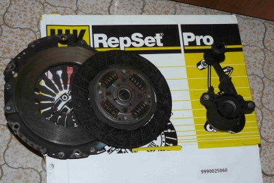

Za dwa tygodnie 7 lat, na zegarze 161.000 km. W wakacje wymieniałem przednią szybę - dostała kamieniem i poszło pęknięcie, koszt - niecałe 400. Miesiąc temu akumulator. Ostatnio zestaw naprawczy sprzęgła - już od pół roku przypominało o swoim istnieniu drganiami i szarpaniem. Wywalone - Valeo, włożone - Luk. Działa, jak powinno. Koszt - 900.
