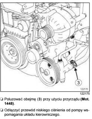

Gdzie jest najniższy pkt układu aby zlać płyn ? mowa o dusterze K4M ,
Co ciekawe serwisówka każe lać dextron II (ELF RENAULT MATIC D2) tak samo pokazuje strona ravenola natomiast elf już dextrona III.
Ostatnio zmieniony przez Karenzo 2017-08-03, 16:15, w całości zmieniany 2 razy
Wysłany: 2017-08-03, 23:34
Znalazłem więc zostawię dla potomnych
Plik ściągnięto 269 raz(y) 61,58 KB
Wysłany: 2017-08-06, 14:37
Kiepsko to wygląda
Zbiorniczek jest przed akumulatorem przewód idzie nad skrzynia do maglownicy tam zawraca pod skrzynie i wraca do zbiorniczka , nie ma żadnego miejsca do wylania płynu.
Rezygnuje z operacji ponieważ podobno trzeba to odsysać próżniowo :(
