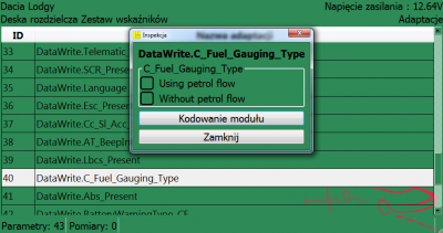

Wysłany: 2020-03-28, 18:21   Ubywanie paliwa(licznik) podczas jazdy na LPG - Rozwiązanie
Witam Szanownych forumowiczów
Odkryłem rozwiązanie na odwieczny francuski problem z obniżającym się poziomem paliwa na liczniku podczas jazdy na gazie (LPG).
Ostatnio zakupiłem sobie Maxiecu i zacząłem grzebać. Odkryłem, że po zalogowaniu się do licznika, można zmienić sposób przeliczania i wyświetlania poziomu paliwa w zbiorniku. Można poinstruować sterownik aby nie brał pod uwagę przepływu paliwa a jedynie pływak w baku. Testuję tą opcję już kilka ładnych tygodni, no i muszę przyznać, że działa. w porównaniu do emulatorów, które tylko resetują odczyt przy każdym uruchomieniu samochodu, ten sposób sprawia, że wskaźnik nie spada wcale.
I tu prośba aby inni forumowicze, którzy mają ten problem i posiadają interfejs diagnostyczny np ddt lub CLIP sprawdzili czy da się to wyłączyć u nich. Załączam screeny z Maxiecu.

Wysłany: 2020-03-28, 22:02
Sprawdź, może DDT4all zadziała też u Ciebie - przecież ten MaxiECU to po prostu zestaw zwykłego ELM-a z firmowym oprogramowaniem.

Wysłany: 2020-03-29, 07:44
Jak działa ta opcja to dobrze ale nie u wszystkich, w moim blaszaku nie przyjmuje ustawień.
