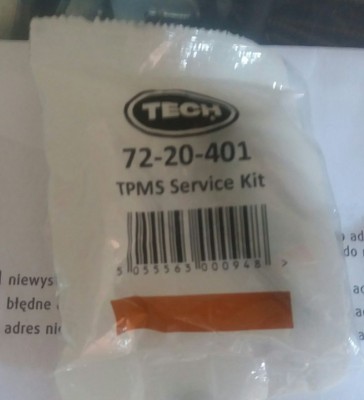

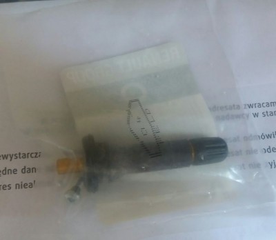

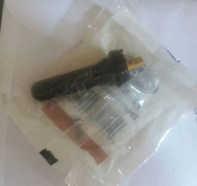

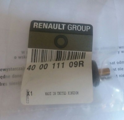

Dodaję zdjęcia zaworków - zamiennik i oryginał.
Zamiennik to koszt około 15 zł, oryginał to około 46 zł w ASO.
Jest on konieczny, gdy chcemy przełożyć czujniki ciśnienia koła do innych felg.
Podobno pasują zarówno do felg aluminiowych jak i stalowych.

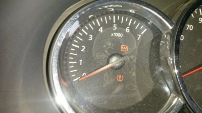

To jest Dacia Dokker 2015r i fabryczne opony są jakieś nietypowe, więc muszę kilka dni pojeździć na zapasie. W pierwszy dzień jazdy na zapasie nie pojawiały się żadne komunikaty na desce rozdzielczej. W drugim dniu najpierw zaczął migać komunikat od ciśnienia opon, a później włączył się na stałe. Po chwili zaświeciła się na pomarańczowo kontrolka wielofunkcyjna.
I tu pojawiają się moje pytania. Czy w fabrycznym kole zapasowym jest czujnik ciśnienia? Jeżeli go nie ma, to dlaczego w pierwszym dniu jazdy na zapasie nie pojawił się ten komunikat? Jeżeli jest, to dlaczego się załącza? Myślałem, że faktycznie ciśnienie jest niskie i próbowałem je ustawiać, ale jest wymagane 2,4 (przód). Czy świecąca na pomarańczowo kontrolka wielofunkcyjna sygnalizuje właśnie ten problem z ciśnieniem? Czy po założeniu nowych opon wszystko się ustabilizuje?

W zapasie nie ma czujnika. Gdzieś czytałem, że czujnik nie zareaguje od razu tylko trzeba trochę przejechać, może przejechałeś za mało w pierwszy dzień(?). Kontrolka wielofunkcyjna świeci razem z kontrolką z opon to jest normalne. Tak, będzie ok jak wróci felga z czujnikiem. Ustawiłbym na nowo ciśnienie odniesienia - przytrzymać set tp na komputerze auta.

Jak jest któryś uszkodzony to oświeca się taki sam zestaw kontrolek jak na pierwszym zdjęciu. Także kontroli może nie będzie ale będzie świadomość, że coś jest nie ok :)
Co ciekawe, to jeżdżę tak (na zapasie) już 3 dzień i dzisiaj przez wiele razy (jeżdżę krótkie odcinki wiele razy - dostawa) kontrolka w ogóle się nie załączała lub tylko migała.
To chyba jakaś lipa z tym czujnikiem - skoro go nie ma, to powinna świecić cały czas.
Też to przerabiałem. Nie mam czujników w kole zapasowym i kołach zimowych. System włącza kontrolkę po przejechaniu ok. 10 km. Możesz to skasować przyciskiem (SET TPMS) na kierownicy, ale po 10 km znowu się zapali. Dłuższa jazda powoduje, że kontrolki świecą światłem stałym. To jest jedna wielka lipa, a nie system. Co gorsza nie da się tego wyłączyć. Może kiedyś Chińczyk coś wymyśli.
