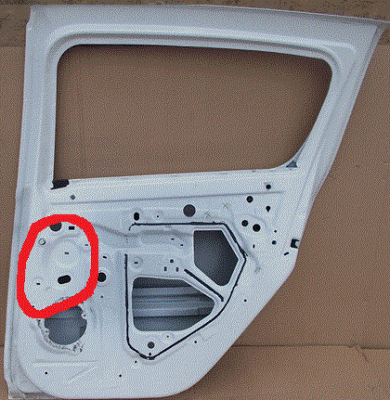

Mam dacie sandero II bez centralnego zamka. Zamontowałem instalacje elektryczną centralnego zamka. Lecz nie wiem jak zamontować mechanicznie siłownik (siłownik uniwersalny). Ktoś montował ? Może jakieś zdjęcia, podpowiedzi.

Wysłany: 2019-06-23, 21:33
Miejsce umocowania siłownika tylnich drzwi.

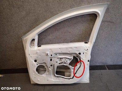

Miejsce siłownika przednich drzwi.
Plik ściągnięto 31 raz(y) 144,6 KB
keisyzrk
Model: duster 4x2
Silnik: 1.6 sce
Dołączył: 26 Gru 2015
Posty: 411
Wysłany: 2019-06-23, 21:37
Siłowniki musisz umieścić tak, żebyś mógł założyć boczki drzwi.
Z tyłu nie ma z tym problemu. Z przodu w boczkach jest plastikowe wzmocnienie (coś jakby 4 kubki)- jeden musisz wyciąć.
Puszczając kable staraj się je dać jak najwyżej- u mnie jeden miał luz i zawias drzwi mi go przeciął;/
No i mocno połącz przewody z siłownikami, żeby się nie rozłączyły.
Potem pozostaje Ci połączyć druty siłowników z drutami rygli.
Łącz je na prostych odcinkach-zeby były w miarę równolegle w stosunku do rygla.
Ja je wyregulowałem tak: rygiel w pozycji otwartej, siłownik ok 0.5cm do dołu w stosunku do maksymalnego wysunięcia. Wszystkie zamki działają bez zarzutu;)
Ostatnio zmieniony przez keisyzrk 2019-06-23, 21:40, w całości zmieniany 1 raz
