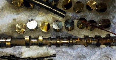

Mogą to sobie nazywać regulacją, jednak niczego się tam nie reguluje, zdjąć pokrywę głowicy, odkręcić koniki, rozrząd, wyciągnąć wałki, wyjąć szklanki sprawdzić grubość i ewentualnie założyć nowe.
Plik ściągnięto 431 raz(y) 193,14 KB
Ostatnio zmieniony przez h4jt 2017-10-15, 21:38, w całości zmieniany 1 raz

H4jt, miałeś już sprawdzane zawory, wymieniane szklanki?

W moich 1.4TCe niczego jeszcze nie robiłem, bo nie ma takiej potrzeby, mamy w tej chwili rozebrany H4JT klienta przebieg 164tys.km od 90tys.km na LPG, klient robi u nas wyciek z pod pokrywy rozrządu, wymianę rozrządu i łańcucha, który był już rozciągnięty, sprawdzenie głowicy i przy okazji sprzęgło.
Silniczek jest w bardzo dobrej kondycji, zawory i gniazda szczelne, szklanki, delikatne i nieznaczące ryski na wałkach to efekt jeżdżenia na oleju po 30tys.km :-)
W jednym z moich TCe obserwuję jedynie delikatne pocenie się przy pokrywie rozrządu, ale to norma w tych silnikach.
Ostatnio zmieniony przez h4jt 2017-10-16, 10:09, w całości zmieniany 1 raz
