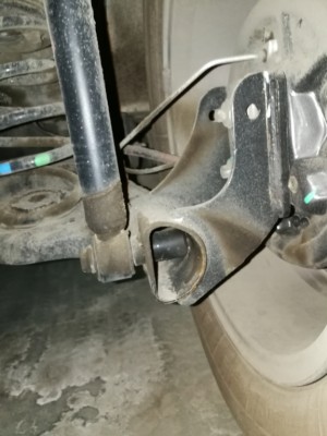

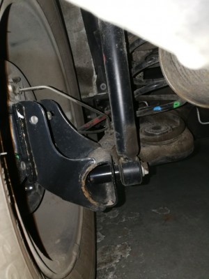

Moi Państwo,
Potrzebuję porady. Autko odebrane w październiku a po pierwszej zimie mam korozję na belce (tylko na belce) i tylko w tych nieszczęsnych otworach (na rantach).
Zgłaszać to do salonu na gwarancję czy wyczyścić i zabezpieczyć metodą domową?
Wiem że to element zawieszenia, z lewej strony jest gorzej niż prawej ale troszkę mnie to boli :D
Plik ściągnięto 61 raz(y) 116,44 KB
Plik ściągnięto 72 raz(y) 119,46 KB
Ostatnio zmieniony przez charger 2018-03-13, 14:31, w całości zmieniany 1 raz
Posty: 3712
Wysłany: 2018-03-13, 14:34
Zanim to skoroduje na dobre mnie parę lat, w ASO Cię oleją, bo TTTM, wszak możesz to spróbować wywalczyć...
Możesz to samemu zrobić i nic się nie stanie. ;-)
Model: JOGGER Expression
Silnik: 1,0Tce 110KM@200Nm
Rocznik: XII 2024
Posty: 2076
Wysłany: 2018-03-13, 14:36
Osobiście bym się tym nie przejmował, jest to tylko powierzchowna rdza, która zawsze występuje na elementach zawieszenia. Elementy zawieszenia zrobione są z porządnych i trwałych materiałów, wątpię aby rdza dała radę przegryźć belkę w 15 lat. Poza tym masz auto na gwarancji, poczekaj do pierwszego przeglądu gwarancyjnego i wtedy im to zgłoś, no chyba, że wcześniej wyskoczy inna usterka to zgłosisz wcześniej. Takie jest moje zdanie.
