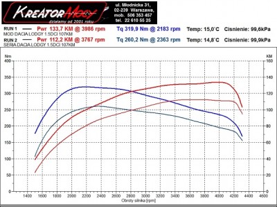

zrobienie dobrego chipa to koszta od 1000-1400zł z hamownią przed i po.
ja robiłem 2 auta
poniżej fota od Lodgy, autko naprawdę smiga, wszystko jest ok, bo jest zrobione dobrze i z głowa ;)
Plik ściągnięto 138 raz(y) 118,53 KB

Wysłany: 2017-11-14, 19:40
A przy jakim przebiegu kolega zmieniał softa, ile przejechane po zmianie oprogramowania.Jak zachowanie dwumasy ?.Z wykresu widać że tuner położył wyższy moment w niższym zakresie obrotów .Ja podnosiłem Lodgy z 90 konnym silnikiem

Przyznac sie kto robil ostatnio w Kreatorze Mocy Dustera 110KM, ktory jakos nie byl za bardzo zdrowy fabrycznie, ale wyszedl dobrze ?
PS. Jakos dziwne sa te wykresy z kreatora mocy ,wygladaja jakby rysowane reka albo polliniami w paincie , bey uskokow itd...
nie podejrzane sa dla Was?

Wysłany: 2018-06-27, 21:52
Ten moment pojawia się zadziwiająco wysoko, nawet w serii.
