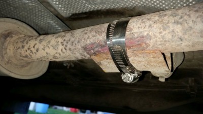

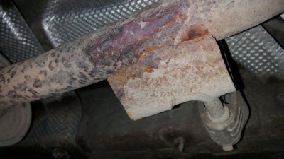

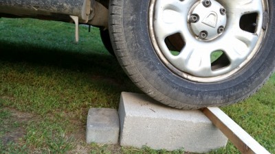

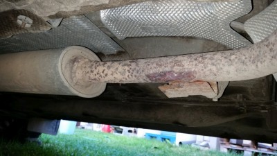

I w końcu mnie po prawie 5 latach dopadła przypadłość w postaci urwanego wieszaka tłumika.
Pytanie do grupowiczów czy ktoś korzystał w takim przypadku z rozszerzonej - 5 letniej gwarancji na samochód i jak to zostało zrealizowane. Czy wymieniono Wam fragment tłumika z wieszakiem, czy tylko zespawano tłumik ze starym/nowym wieszakiem ?
Doraźnie podczas podróży wakacyjnej naprawiłem usterkę nierdzewną opaską zaciskową w warunkach polowych. Fotki poniżej.

Wysłany: 2016-08-30, 17:01
mnie się to przytrafiło niecały miesiąc temu. W ramach dodatkowej gwarancji dospawano wieszak, nic ponad to.

Wysłany: 2016-08-31, 06:12
Ja tak samo naprawiłem DORAŹNIE swój wieszak jakieś 2 lata temu i nadal się trzyma na tej opasce :mrgreen:

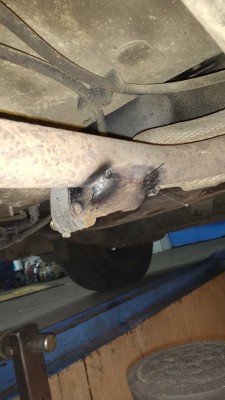

Faktycznie tylko wieszak, 40 zł i 15 min pracy mechanika i po kłopocie.

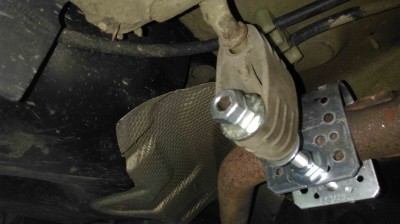

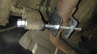

Moja naprawa została wykonana bez spawania . Kolejne tysiace km za mną i Stepwayem.
Sposób naprawy środkowej zawieszki na fotkach. Zastosowano pręt M10 wraz z nakętkami oraz kawałek blachy profilowej do mocowania drewnianych łat z Casto...y. Koszt jakies 10PLN

Wysłany: 2017-10-02, 19:44
Grzechub napisał/a:
Wygląda na rozwiązanie radykalne - prawdopodobnie przeżyje cały wydech, o ile nie samochód :mrgreen:

Wysłany: 2017-10-03, 07:26
Dobra robota!
Może i to rozwiązanie partyzanckie, ale i kto będzie zaglądał pod spód poza diagnosty?
Ważne jest to, że lepiej wytrzyma dłużej niż co dała fabryka, aż do całkowitego wypalenia i dziury.
