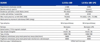

Nie wiem czy ktoś zwracał uwagę, że średnica cylindra i skok tłoka jest inny w silniku 1.6 z gazem/ bez gazu.

Nie tylko (według tej tabelki) silnik z lpg ma 4,5 zaworu na cylinder (4 cyl. i 18 zaworów) :shock:
Więc wiarygodność wątpliwa .

Ta i 18 zaworów. Niezły bubel.

To oficjalny cennik Dokkera, we wcześniejszych wydaniach też jest ta 18 :P

Pewnie jakiś błąd w druku.... Niemożliwe, by tak było...
