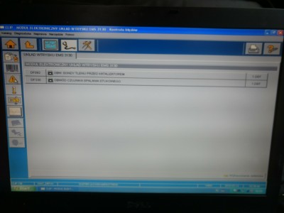

No i pierwsza awaria ukochanego Dustera. Zaświeciła się tzw kontrolka check auto przerywało, straciło moc, znacznie więcej paliło, z racji tego że mam CLIPa szybka diagnoza uwalona sonda lambda przed katalizatorem, wcześniej błąd usunąłem i był spokój na ok 200km i tak z 4 razy, znajomy miał dzisiaj akurat być w sklepie z częściami do Francuzów i poprosiłem go żeby takową zakupił. Mój portfel stał się lżejszy o 290zl za Boscha który wyszedł z numeru VIN. No to co na kanał i wymiana. Zadowolony bo operacja przebiegła szybko, skasowałem błąd i w drogę. Nic się nie świeciło już ale przez 10km nadal mocy nie było i poszarpywala. Potem wszystko wróciło do normy do teraz gdzie znowu zrobiłem ok 200km i znowu zaświeciła się kontrolka. Znowu CLIP i tym razem dwa błędy mianowicie to co na poniższym obrazku... Szczerze totalnie zgłupiałem... Co ją boli? Dodam że na benzynie jak i LPG jest identycznie
Dodam że mam podejrzenie co do świec bo na LPG przejechały ok 42 tyś km. Są tam dwuelektrodowe NGK
To już zdecydowanie za dużo. Wymiana świec przy LPG to max. 30 tys. Lepiej założyć jedno-elektrodowe. Sam miałem dwuelektrodowe, ale potem je wymieniłem na jedno-elektrodowe i jest ok.
Wymień świece, skasuj błędy i sprawdź czy już jest właściwe spalanie.
