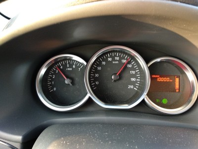

W równo 3 miesiące po odbiorze, gdzieś na A1, na liczniku Daćki pojawiło się 10 tyś km.
Niepokoi mnie głośna praca skrzyni biegów. Praktycznie do 4 biegu włącznie słuchać skrzynie, zwłaszcza przy hamowaniu silnikiem. Czy też tak macie?
Plik ściągnięto 28 raz(y) 153,34 KB
Wysłany: 2018-02-22, 19:09
skrzynie dacii generalnie są dość hałaśliwe, więc zapewne TTTM

Wysłany: 2018-02-22, 19:26
Też to zauważyłem, zgłosiłem jako usterkę, ale serwis stwierdził , że to normalna prAca skrzyni.
Jak powiedziałem, że mój Golf mk2 29 letni miał ciszej pracującą skrzynie, to mechanik stwoerdził, że nie można porównywać tych 2 aut, bo wtedy była inna technologia produkcji :D!
Śmiałem się w głowie z niego :D
A na koniec wywodu dorzucił, że mój Golf to przecież ważył prawie 2 razy tyle co MCV.
Prawda jest taka, że ważył chyba setkę mniej niż MCV :D.
Wsłuchałem się ostatnio. Skrzynie chyba mamy te same? Ja słyszę pracę skrzyni na 4 biegu podczas hamowania silnikiem, na innych biegach nie słyszę albo nie nie umiem tego zidentyfikować na tle pracy silnika i szumu opon zimowych. No, ale nie mam jeszcze 4 tys km, więc może będzie gorzej ;-)
Ostatnio zmieniony przez Dymek 2018-03-21, 10:24, w całości zmieniany 1 raz

Wysłany: 2018-03-21, 09:58
Ups... to nie jest dobra informacja... może coś z łożyskami, ale w nowym aucie :( tak szybko?
Ale to jest jakiś doraźny szum, czy coś co zaraz zacznie przypominać wycie? Jest to wyczuwalne jest dyskomfort?
Pozdrawiam Paweł
Pomógł: 117 razy
Posty: 3979
Wysłany: 2018-03-21, 10:23
Pawlik84 napisał/a:
Nie- absolutnie żadne wycie, na pewno bym tego nie zauważył, gdybym się nie zaczął specjalnie wsłuchiwać po przeczytaniu kilku wpisów, takich jak powyżej. Słychać "coś" delikatnie w pewnym wąskim zakresie prędkości samochodu, tylko podczas hamowania silnikiem na 4 biegu. Zakładam, że taka jest po prostu "uroda" tych skrzyń- zresztą w porównaniu do poprzednio użytkowanych przeze mnie samochodów praca skrzyni a już szczególnie sama zmiana biegów w Sandero to po prostu bajka. :-D

Wysłany: 2018-03-22, 06:55
Dymek, skrzynie mamy te same. U mnie występuje przy hamowaniu słyszalne buczenie - na pewno nie żadne głośne wycie. Ale może po prostu jestem przewrażliwiony...
U mnie zaczynają się inne kłopoty. Samochód potrafi zgasnąć (nie z powodu SS) albo losowo odciąć kompletnie moc na kilka sekund. Puki co auto na przestrzeni około 2 tyś km. zgasło 4 razy po czym od razu z pomocą rozrusznika momentalnie odpaliło automatycznie. No i raz (wczoraj) kompletnie odcięło moc na jakieś 3 sekundy na 2 biegu podczas ruszania ze skrzyżowania. Z moich obserwacji wynika, że ma to miejsce gdy aktywowany zostaje system odzysku energii z hamowania. Gdy ten system nie jest aktywny to wszystko działa w porządku.
