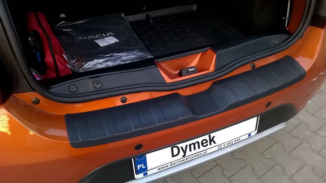

Kontynuując temat- dla wszystkich chętnych na rosyjskie dodatki do Dacii. Wspólnie z kol. Dracid zbadaliśmy dopasowanie przywiezionej z Rosji osłony progu bagażnika przeznaczonej do rosyjskich Renault Sandero po 2014r.
Niestety okazuje się, że te osłony nie pasują do naszych Sandero. Ich Sanderki mają zupełnie inny zamek (zaczep) w progu bagażnika i najwyraźniej zupełnie inne jest całe "zagłębienie", w którym ten zamek jest zamocowany do nadwozia. :-(
Chodzi o całą środkową część, która jest wspawana w próg bagażnika. Wobec tego wnęka w plastikowej osłonie jest większa i ma inne kąty nachylenia- nie wchodzi więc we wnękę w nadwoziu.
Niemniej osłonę wziąłem i będę próbował eksperymentalnie dopasować ją poprzez wycięcie części wpuszczanej we wnękę zamka. Wnęka nie byłaby po prostu osłonięta. O efektach dam znać. :roll:

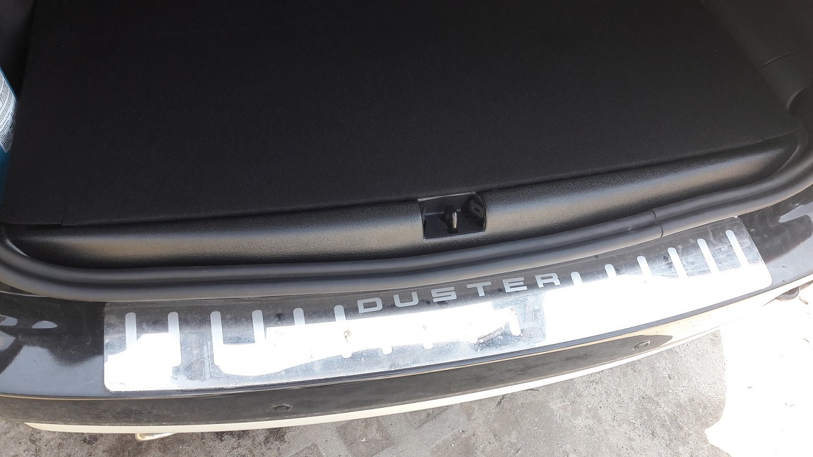

Wczoraj przymierzyłem do dustera 1. generacji osłonę kupioną przeze mnie w Moskwie i ta powinna pasować do aut europejskiej produkcji. Nie ściągałem uszczelki klapy, bo to już by była przesada w aucie salonowym, ale i bez tego osłona ładnie się dopasowała.
Szkoda, że z sandero nie wyszło tak jak chciałem. Nawet napisałem do typków, o co chodzi (bo w necie rosyjskojęzycznym można znaleźć obie wersje aut, tj. obie wersje zagłębienia pod zamek klapy), ale odpowiedzieli tylko, że akcesoria pasują na pewno do rosyjskich fur, a do innych to trzeba mierzyć indywidualnie.
Jutro wyślę Wąskiemu i mam nadzieję, że opisze, jak to wyszło.

Tak jak pisałem, trzeba pokombinować. Po kilku etapach przycinania rosyjskiej osłony do Sandero, doszedłem chyba do optymalnej formy. Najlepiej wygląda i pasuje, po całkowitym wycięciu "wnęki" na klamrę zamka. Poza tym niedopasowaniem osłona pasuje i przylega idealnie- otwory zaślepek trafiają precyzyjnie, nawet kształty od wewnętrznej strony bagażnika pasują do blach nadwozia.
Osłona zamontowana- jak to mówią "d...y nie urywa", ale jest i tak lepiej niż z gołą blachą.
Dracid- jeszcze raz dzięki za podjęcie spontanicznego ryzyka.

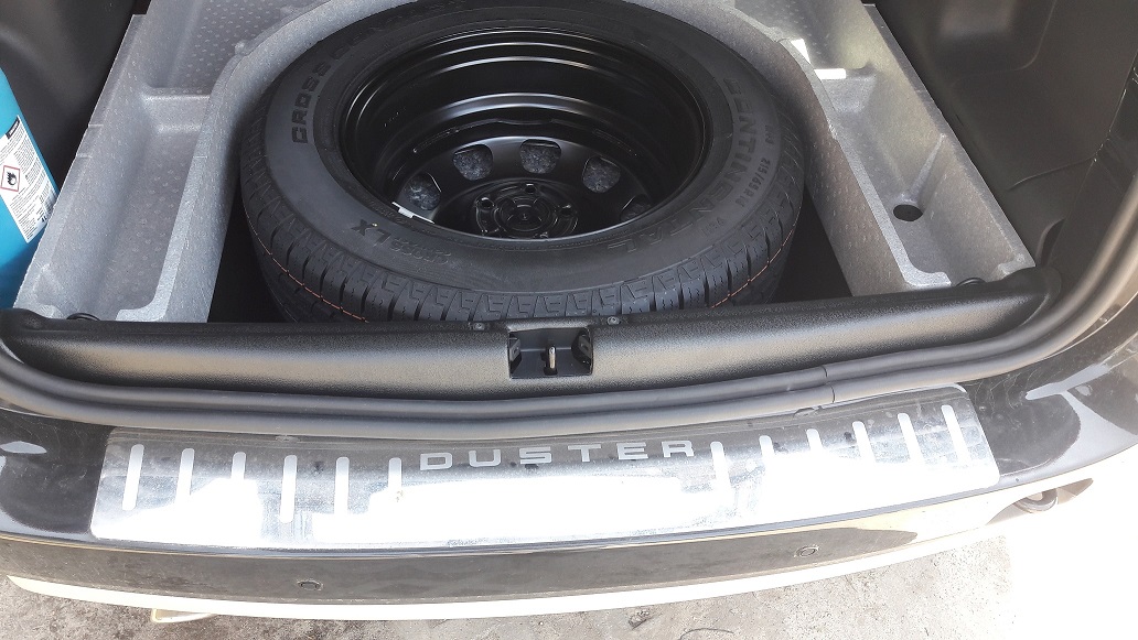

Wreszcie znalazłem czas na zamontowanie osłony przywiezionej przed Dracid-a.
Pasuje idealnie, co prawda przy 4x4 trzeba jeszcze zdjąć te wypełnienia przy kole zapasowym żeby się dostać do śrub od środka ale sama osłona po prostu miodzio:).
Jeszcze raz wielkie dzięki.

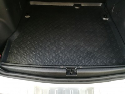

Dziś dotarła osłona od Dracida. Wszystko pasuje idealnie. Dzięki wielkie!
