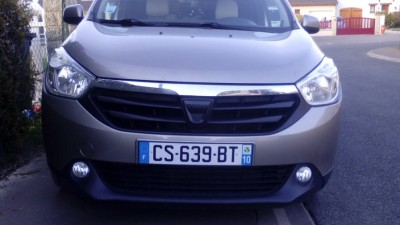

Dzis kupilem jeden spray na probe i pomalowalem logo Dacia z przodu.Jutro zobacze czy naprawde do sie ta farba sciagnac. Jak dla mnie to wyglada OK.

Spoko to wygląda, ale przydało by się zdjęcie z samego bliska.

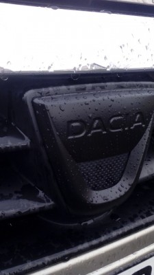

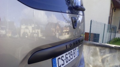

Posty: 2951
Wysłany: 2016-02-07, 14:44
majkel napisał/a:
Prosze z tylu i przodu
majkel napisał/a:
Można by sobie felgi na zimę psiknąć czymś takim, tylko koszt to pewnie 4x puszka.
Tez tak myslalem o psiknieciu felg. Cena we Francji to 12.50 euro spray 400 lub 500 ml. Na felge starczy napewno (moze 2)bo trzeba nakladac najmniej 5 warstw.

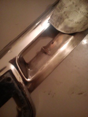

No to ja poszedłem krok dalej, polakierowałem podkładem akryl + bazą swego czasu plastikowo-chromową atrapę i siedzi ładnie ponad rok i przerzył zimę, sól śnieg, mycie szmatami itd. :)
Widok w załączniku w trakcie
a wyszło jak w awatarze - niestety zdjęcia duże wygasły które wgrałem kiedyś na fotosik.
tutaj podobny w czarnym połysku i lepiej polakierowany na pewno kompresorem

Przednie logo sciagalem (latwe do wyciagniecia)
Tylni plastik z napisem LODGY sciagalem, bo podspodem lakier byl przetarty i robilem zaprawki
Tylne logo w ten sposob https://www.youtube.com/watch?v=u8Gfd46AxLw
