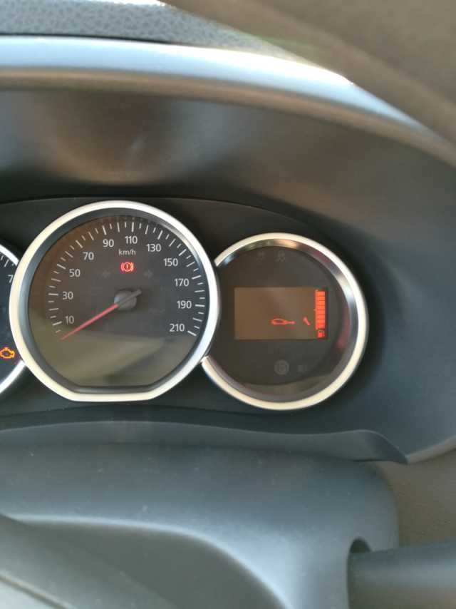

Wysłany: 2018-04-20, 15:00   Komputer Pokładowy - kasowanie inspekcji olejowej
Dziś przy odpalaniu Danki wyświetliła się kontrolka wymiany oleju (w instrukcji pisze że zapala się przy ok 1500 do wymiany.
Ale najciekawsze jest to że w instrukcji jest napisane że przytrzymując przycisk przez 10sek można skasować inspekcje.Niestety próbowałem kilkukrotnie bez żadnego efektu.
Może ktoś już miał do czynienia i wie jak ugryźć temat.
Dodam że po paru sekundach gaśnie i już się nie wyświetla się.

Posty: 3541
Wysłany: 2018-04-20, 15:30
Może najpierw treba wymienić olej :?: :idea:
Sorry, ale spotykam dziesiątki ludzi z taką tępotą techniczną, mówią: jest alarm przeciążenia (rozłącza się jakieś sprzęgło, zrywa kołek itp.), naciskam kasuj, a alarm się nie kasuje. Przecież najpierw trzeba to fizycznie doprowadzić do porządku. Masz gorączkę - stłucz termometr. :idea: :-D
Pawel75
Dołączył: 28 Lut 2017
Posty: 7
Wysłany: 2018-04-20, 18:04
Eplus rozumiem ciebie.Ale ja wymieniałem olej przy 10000 teraz mam 15600 i w tym sęk.Raczej z pomocą to nie błysnąłeś.

Wysłany: 2018-04-20, 18:46
Procedura kasowania inspekcji olejowej:
1. Włączamy zapłon ( bez uruchamiania silnika), bieg - luz
2. Przyciskamy pedał gazu ( na max) i trzymamy
3. Przeciskamy pedał hamulca trzykrotnie
4. Puszczając po trzecim naciśnięciu pedał hamulca jednocześnie puszczamy pedał gazu
5. Wyłączamy zapłon
U mnie to zadziałało :)

Posty: 2951
Wysłany: 2018-04-22, 05:50   Re: Komputer Pokładowy - kasowanie inspekcji olejowej
Pawel75 napisał/a:
Bo tak jest.
naciskasz przycisk komputera kilkukrotnie, zeby trafic na dana funkcje( w twoim przypadku inspekcja) po czym naciskasz ponownie i trzymasz pzezx sekund. Wyswietlana wartosc zacznie migac, a potem ustawi sie na zero (20 000).

Wysłany: 2018-05-11, 13:57
Już po problemie.U mnie trzeba inspekcje kasować CLIPEM.Inne metody nie działają.

Wysłany: 2018-08-30, 17:01
To prawda nie idzie wykasować co piszą to było do produkcji 2016 po tym roku trzeba jechać do serwisu i na tyle w temacie samemu przyciskami tego nie zrobisz pozdrawiam

Wysłany: 2018-08-30, 20:25
U mnie tak było jak na przeglądzie nie wyzerowali inspekcji.
Wszelkie próby samodzielnego skasowania zawiodły. Dopiero w ASO za free zrobili.
