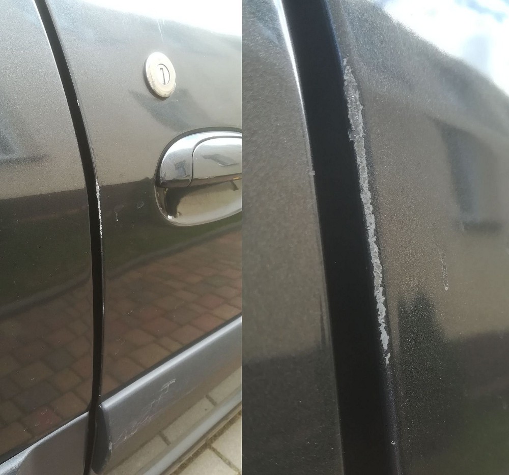

Wysłany: 2018-04-06, 17:42
Od lat widuję pewną MCVkę pełną śladów roztargnienia. Pamiętam, że "od zawsze" miała obite ranty drzwi, ale dawniej nie przyglądałem się im na tyle, żeby dziś z ręką na sercu powiedzieć - "o ten ślad tutaj ma 7 lat". Ale z drugiej strony nigdzie nie ma rdzy, wszystkie blizny wyglądają świeżo, więc śmiało można założyć te 7 lat, bo "coś tam miała już wtedy" (na pewno mają więcej niż 3 zimy, bo zainteresowałem się tymi uszkodzeniami bliżej przed kupnem swojej dacii).
Od strony kierowcy ładny szlif...

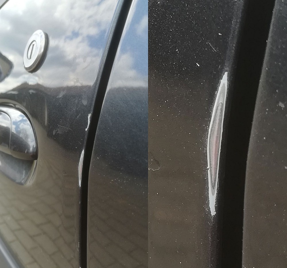

Od strony pasażera poszarpana blacha (od góry; ostrość mi uciekła i słabo widać)

Wysłany: 2018-05-19, 16:00
Kauris napisał/a:
U mnie Sandero ma bliznę na nadkolu tylnym do samego ocynku już ósmy rok, jak żonka przytarła i nic się nie dzieje.
Więc, No Stress.

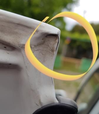

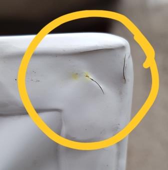

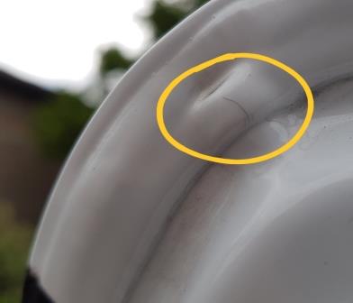

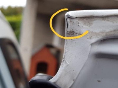

Wysłany: 2018-07-01, 12:06   Pęknięta powłoka lakiernicza na drzwiach
Hej,
dziś przyjrzałem się dokładniej drzwiom w mojej Lodgy. Zaniepokoiły mnie pęknięcia powłoki lakierniczej od wewnętrznej strony każdych z nich w obszarze górnego rogu, słupka B.
Poniżej zdjęcia obrazujące problem.
Dajcie znać czy u was też występuje/występowała taka wada oraz jak na to zareagowało ASO? Jeśli uznali reklamację to jak się skończyła naprawa?

Wysłany: 2018-07-01, 17:22
Mam tak samo jak Ty u siebie w MCV II z tym, że tylko na przednich drzwiach. Od strony kierowcy nic się nie dzieje ale od strony pasażera musiałem zerwać kawałek pękniętego lakieru i posmarowałem to miejsce brunoxem bo był rdzawawy nalot. Jeżeli masz auto na gwarancji to zgłaszaj to do ASO.

Wysłany: 2018-07-01, 20:06
Dzięki za info.
Auto na gwarancji :)
Waszym zdaniem co było by najlepszym rozwiązaniem jako naprawa?
Lakierowanie drzwi? Wymiana Drzwi?
Jak lakierowanie to czy przypadkiem nie powinni lakierować całego auta?
Dodatkowo mam reklamę na każdych drzwiach ( auto na firmę). Rozumiem że jak dojdzie do lakierowania drzwi to reklamę będzie trzeba usunąć?

Wysłany: 2018-07-02, 14:50
Raczej nie całe, jakby co będziesz miał lakierowane drzwi od wewnątrz, a nie masz metalicznego koloru, wiec nawet miejscowo Ci to będą naprawiać, a o wymianie drzwi - dlaczego, przecież są dobre.

Wysłany: 2018-07-02, 17:14
Raczej w tych miejscach blacharskich szwów, pod lakierem jest "zapaćkane" mastyką uszczelniającą. Pęka ze względu na elastyczność podłoża. Nie powinno więc być obaw o dostęp bezpośrednio do blachy.
