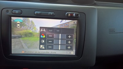

Witam!
Mam problem z przednią kamerą w nowym Dusterze. Mianowicie nie mogę włączyć opcji wyświetlania toru jazdy, mimo że jest dostępna tylko nie można jej wybrać. W kamerze cofania wszystko działa bez problemu. Ma ktoś może jakiś pomysł jak to odblokować? Jest to kamera z dodatkowych akcesoriów a nie ta z systemu multiview camera 360. Będę bardzo wdzięczny za pomoc.
Plik ściągnięto 58 raz(y) 216,53 KB

Jeszcze nie miałem tego w rękach - podejrzewam tylko że opcja ta nie została odblokowana . Ale na dziś może to zrobić tylko serwis .

@ChrystianCh - przeglądałem filmik na youtube jak to się montuje i na koniec widziałem jak to działa - ale tor jazdy też się tam nie wyświetlał.

Rzeczywiście też nie ma tutaj torów jazdy. Zapytam się w serwisie czy coś potrafią z tym zrobić.

To jest kamera do parkowania a nie kamera do jazdy.
Wysłany: 2018-05-04, 11:08
Prawdopodobnie będzie to aktywne w następnej werrsji softu która będzie obsługiwać automatyczne parkowanie .
Tak jak na filmiku ( co prawda to jest rink2 ale MNE tez te funkcje ma mieć zaimplementowane)

ASO stwierdziło że nie ma możliwości włączenia toru jazdy w przedniej kamerze. Co ciekawe w kamerze tylnej w której tor jest nie można go wyłączyć :mrgreen: Powiedzieli że nie wiedzą czemu jest taka opcja skoro nie można z niej skorzystać.
