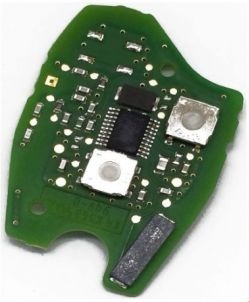

Drążąc mój temat klucza-pilota, zebrałem ciekawe informacje. Może się przydadzą. W większości przypadków uszkodzenia są mechaniczne, pomijając obudowy, w środku mamy płytkę wielowarstwową z czipem i transponderem. Uszkodzenia powstają często w samej płytce, gdzie są mikro połączenia pomiędzy warstwami i potrafią się uszkodzić. Taka sprawa nadaje się do naprawy, jeden z serwisów właśnie zasugerował takie rozwiązanie. Kupuje się używany, ale sprawny pilot np. ze szrotu, następnie podmienia się czipa/transponder ze starego. Może tego dokonać np.każdy serwis telefonów - wychodzi to jeszcze taniej. Koszty poniżej 100-200zł. Czyli, można uniknąć wymiany pilota za 600zł. Inną ważną rzeczą jest zastosowanie odpowiedniej pojemności i jakości baterii. Pilot jest dość prądożerny i mogą nie działać niektóre funkcje. :idea:
Przykładowa płytka klucza Daci
Plik ściągnięto 13871 raz(y) 27,4 KB
