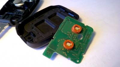

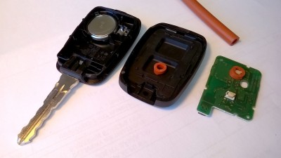

Od początku użytkowania mojej Dacii niesamowicie irytowała mnie nieprzemyślana budowa pilotów w kluczykach. Nowy typ kluczyka posiada dwa duże, prostokątne przyciski, których powierzchnia dodatkowo nieco wystaje poza płaszczyznę pilota. Przyciski (przynajmniej u mnie) są bardzo "miękkie", przez co niesłychanie łatwo niechcący wyzwolić centralny zamek zamykając lub otwierając drzwi. Mnie się to zdarzało ciągle, szczególnie podczas wsiadania lub wysiadania, gdy np. razem z kluczykiem trzymałem w ręku coś jeszcze- inne klucze, pilota od bramy, komórkę czy jakąś torbę. Również mając kluczyk w kieszeni łatwo o przypadkowe otwarcie samochodu.
Postanowiłem więc po prostu nieco utwardzić oba klawisze, żeby do zadziałania pilota konieczne było użycie większej siły. Zastosowałem prosty sposób, który doskonale rozwiązał moje problemy. Jeżeli ktoś jeszcze ma podobne odczucia- polecam, bo sprawdza się doskonale. Zastosowałem dwa plasterki elastycznego, silikonowego wężyka- w rodzaju wężyków stosowanych w sprzęcie medycznym (np. stetoskop). W moim wypadku wężyk ma średnice 7/4mm, grubości przyciętych plasterków dobrałem doświadczalnie, aby uzyskać odczuwalną a nie zbyt dużą twardość przycisków. Takie silikonowe pierścienie założyłem na mikroswitche wewnątrz pilota. Zmodyfikowałem oba kluczyki- stały się wreszcie odporne na przypadkowe wyzwalanie centralnego zamka. Płytki drukowane od drugiej strony są solidnie podparte, więc nie zachodzi ryzyko jakichś zwiększonych naprężeń. Mała rzecz a cieszy ogromnie :mrgreen:
Edit:
Od razu ostrzegam, że nie należy używać wężyków, czy innych elementów wykonanych z gumy (np. gumowe o-ringi). Zawodowo wiem, że taka guma bardzo często ma małą rezystancję i przewodzi prąd elektryczny, więc użycie takiego elementu może powodować zwarcia na płytce. Lepiej zbadać taki materiał omomierzem. Natomiast wężyk silikonowy zapewnia pełną izolację.
