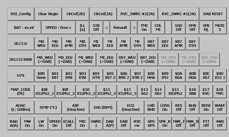

Żadna Dacia nie ma BIC-a . Mżesz kupić i podpiąć przez złacze OBDII i będzie działać . Ale ASO nie ma o tym wiedzy :) bo nikt im tego nie opisał w manualu :)
usunięcie tego menu to tylko wejście kodami do Micom-a i odklikniecie ECO i temperatury tak aby mieć to co na złaczonym zrucie z Micom-a.
Ale ASO też o tym pewnie nie wie.
On by musieli podpiąć CLIP-a .

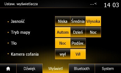

A ja mam świeżutki r5 z oryginalnym 9.1.1.
W ustawieniach wyświetlacza nie mam możliwości ustawienia tła w trybie nocnym jako podstawowego. Czy to kwestia softu, opcji? Gdzie szukać?
Znalazłem hiszpańskie forum na którym człowiek (w Clio) opisuje uruchomienie podglądu z czujników cofania na MNE. U mnie nie pojawił się obrazek auta z polami, ale opcja w ustawieniach wł/wył asystenta parkowania jest.
Pytanie: jakie jest prawdopodobieństwo że BIC odpowiada za współpracę czujników cofania (fabrycznych) z MNE ? Bo tak trochę powątpiewam w istnienie magicznego modułu do parkowania.

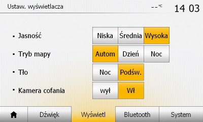

Wysłany: 2018-06-21, 13:51
masterczerwi napisał/a:
Czy chodzi Ci o tryb mapy czy tła ?
Te dwa zruty są rózne po wyborzez tła

Wysłany: 2018-06-21, 18:19
Nie mam wyboru tła [*Tło Noc/podśw.]. Mam Jasność, mapę i kamerę.
Wg mnie kamera też jest lepsza. I jestem na etapie ciągania drutów :mrgreen: . (Zobaczymy efekt jak zepne wszystko do kupy.)
Ale skoro mam fabryczne czujniki, to mógłby być fajny bajer. Teoretycznie obraz z kamery jest (lub może być), a z boku w miejscu regulacji obrazu kamery pojawia się auto z polami. Teoretycznie.
