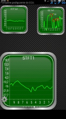

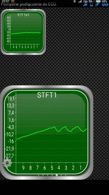

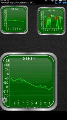

Wygląda to tak
Zmiana z lpg na benzyne

Jazda ze stałą prędkością przełączenie na lpg przy 90C silnika

Ruszanie na lpg

Leją Ci wtryski LPG, pytanie czy wszystkie i czy równo. Ale zamiast "print screnów" lepiej zapodaj po prostu zapis logu z Torque i wyślij taki log. Do logowania zaznacz rpm, obciążenie silnika LTFT, STFT, pierwsza sonda lambda, status pracy OL/CL. Zacznij zapisywać o startu zimnego silnika, zapamiętaj po jaki czasie się przełączył na gaz, a po rozgrzaniu silnika i paru km jazdy na postoju zapisz sekwencję typu 30s LPG-30s benzyna-30s LPG - będzie to zdecydowanie lepszy i wiarygodniejszy materiał do analizy niż "print screny". W trakcie możesz też dorzucić zapis przyspieszania delikatnego/średniego i z pełnego gazu tak gdzieś od 2000rpm do 4000rpm albo więcej - raz na LPG raz na benzynie z zalogowaną dodatkowo prędkością to pomoże ocenić różnice w momencie i mocy na paliwach (test oczywiście na tym samym odcinku drogi)

Nie jest całkiem źle, przy założeniu że wtryski równo podają , a nie jeden mocno leje, a inne idą ubogo i średnio jest ok. To możesz sprawdzić w zablokowanym sterowniku zaciskając kolejno przewody za wtryskami i obserwując pracę na 3-gary, przy równo dawkujących będzie taka sama zmiana.
Widać że zmian paliwa zmienia średnio korekty STFT o 4punkty, co też wpływa na LTFT, podaje więcej gazu na niż benzyny - w stosunku do tego jak powinno być trochę przelewa gazem.
Przyspieszania wyglądają dobrze, na obu paliwach w OL idzie na bogato, natomiast nie dodałeś do wykresów obrotów i ciężko w takim przypadku ocenić jak to idzie.
