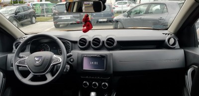

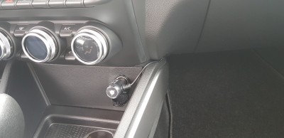

Puściłem kabel nad słonecznikiem, potem w uszczelkę przy drzwiach pasażera z przodu, a potem pod schowkiem przed pasażerem i tą szczeliną przy konsoli środkowej prosto do gniazda zapalniczki. :-) Jutro zrobię fotki, bo dziś jakoś tak ciemnawo już o tej porze jest.
Na pewno kabel nie jest schowany na całej jego długości, ale w 90% tak. Na pewno nic nie wisi z lusterka do gniazda zapalniczki. Tak nie chciałem, więc ważna była dla mnie też długość kabla zasilającego.

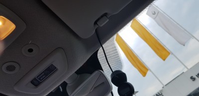

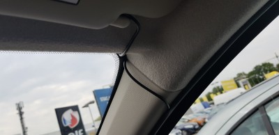

Obiecane fotki. Jeszcze pewnie nad tym popracuję, ale i tak jak się rozglądam po samochodzie to w sumie dla mnie jest ok. Dyskomfortu nie mam. Najważniejsze, że kabelek nie zwisa bezpośrednio od kamerki do gniazda zapalniczki.

a prąd jest po wyjeciu kluczyka?
Wysłany: 2018-07-11, 20:00
A nie dało rady kabelka wcisnąć między szybę a podsufitkę i jeszcze za ten plastik na słupku? U siebie tak zrobiłem i się trzyma. Mnie by to drażniło, że go widać :P

Pewnie, że da radę. U siebie podłączyłem kamerkę do gniazdka za tylną kanapą. Kabel wchodzi koło lusterka, a wychodzi za słupkiem C. Reszta ukryta pod plastikami i uszczelkami.

Prądu nie ma jak wyłącze silnik. Musiałbym chyba bezpośrednio do akumulatora podłączyć. Natomiast co do innego poprowadzenia kabla, to nie bardzo chciałbym go pchać pod plastiki, bo mam wrażenie, że będą odstawać, albo się wygną, czy coś.
Myślałem też o tylnej zapalniczce, ale nie wiem czy kabla starczy, choć długi jest.

Nie wygną, nie będą odstawać.
Pomiędzy klipsem maskownicy słupka a filcową(?) podsufitką zawsze jest jakaś wolna przestrzeń.
Trzeba się z tym trochę pomęczyć, ale efekt jest wart wysiłku.
Pomogą 2 plastikowe nożyki "grillowe".
Jednym odciągamy maskownicę, robiąc dźwignię opartą o kabel.
"Rękojeścią" drugiego wpychamy kabel pod spód.

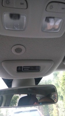

Tak prowadziłem kabel w swojej Sonacie. Nic nie odstawało a fajnie schowane było. Ale muszę Tobie powiedzieć Belphegor że masz ciut inna podsufitkę jak widzę :O. Obok mikrofonu masz drugi otwór zamaskowany plastikiem ale jednak z dziurką dla pająków (?) U mnie jest tylko jeden otworek na mikrofon.

Jeśli nie masz klimatyzacji automatycznej to nie masz też tego otworu. Ale dziurka na pająki? Oj, nie wpadłbym na to. :mrgreen: Spoko, jak uda mi się za to wziąć w weekend to poprowadzę kabel inaczej.

O dzięki - fakt nie mam automatycznej klimy. No proszę co chwila wychodzą różnice w wyposażeniu w zależności od wyposażenia.

To po prostu jest czujnik temperatury wewnątrz auta. Wraz z czujnikiem nasłonecznienia potrzebny do prawidłowego działania klimy automatycznej.

Idąc za radą GRL przerobiłem podłączenie kamerki. I jest git. Poza kawałkiem kabla idącego od kamerki do podsufitki widać tylko drugi kawałek od słupka C do gniazdka. Ale tamtego i tak nie widzę z pozycji kierowcy. :-)
Kabla starczyło i nawet prawie 0,5 m. jeszcze zostało. Zdążyłem na pół minuty przed nawałnicą. :mrgreen:
