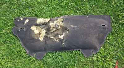

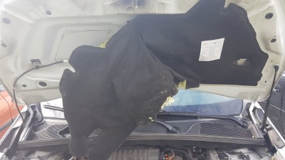

Oprócz tej przygody Dacia sprawuje się dobrze, wozi 20 liter (jest nas 5). Jedyne co robione przy aucie to eksploatacja (płyny, filtry, klocki). Niestety nie ominęła mnie przygoda z osiedlową zwierzyną co obrazują załączone zdjęcia. Osłona była tak zniszczona, że już do niczego się nie nadawała.

lepiej ,że pożerają osłony, niż by żarły kable :-) to samo miała bratanica w hondzie jazz, zorientowała się dopiero podczas jazdy, gdy resztki tego kocyka zaczęły się smażyć na silniku
Ostatnio zmieniony przez Dar1962 2018-10-01, 15:17, w całości zmieniany 1 raz
Wysłany: 2018-10-01, 17:29
U mnie podobnie zrobiły ale dość wcześnie się skapnąłem i im zamontowałem odstraszacz i na razie jest spokój. Chyba smaczne te wygłuszenia są.

Dlatego, jak mi zjadły po raz drugi, to jeżdżę już bez tego..
