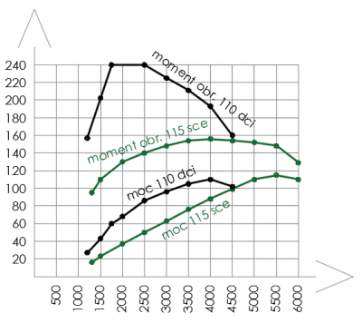

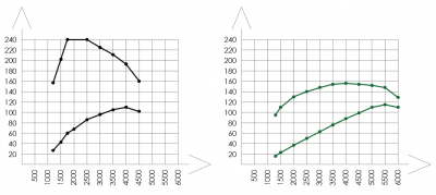

Na poniższych rycinach wrzuciłem wykresy własnej roboty, przerysowane z zasobów internetu.
Zaznaczam, że są one obarczone jakimś tam błędem, jednakże nie powinien on być większy niż 2-5%.
Na czarno 1.5 dci 110KM, 240Nm
Na zielono 1.6 sce 115KM, 156Nm (no dobra, nie znalazłem prawdziwego wykresu, posiłkowałem się shamowanym 1.6 ecotec o niemal identycznych parametrach)
Rycina nr 111 przedstawia 2 osobne wykresy obu silników.
Górne krzywe ilustrują przebieg momentu obrotowego, dolne zaś mocy.
Specjalnie zmarnowałem 1,5h na przerysowanie tych wykresów, gdyż wykresy dystrybuowane przez producentów zazwyczaj mają zagmatwaną skalę, która utrudnia zrozumienie różnicy pomiędzy jednostkami napędowymi.
Rycina nr 222 przedstawia sedno sprawy.
Nałożone oba wykresy pokazują jaka przepaść dzieli wolnossącą benzynę i turbodoładowanego diesla.
W "najbardziej użytecznym" zakresie obrotów dci potrafi generować nawet o 70-80% wyższą moc od sce.
Przykładowo dla 2000obr./min. w dieslu mamy ok. 68KM do dyspozycji, podczas gdy w benzynie jest ich zaledwie ok. 37.

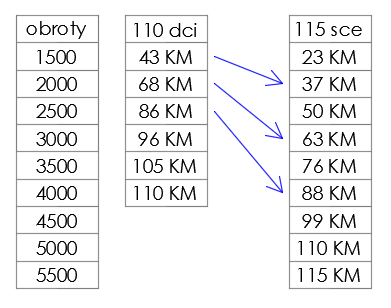

Rycina nr 333 tabelarycznie nakreśla wielkość różnic przy konkretnych prędkościach obrotowych silnika.
Jak widać dynamikę dci w obrębie 2000obr./min. w sce zapewni przekroczenie 3000obr./min.
A moc diesla z okolic 2500obr./min. wygeneruje benzyniak dopiero przy 4000obr./min.
PODSUMOWUJĄC
Tragedia?
No nie do końca...
Parametry silnika to jedno, a przeniesienie tego na koła to drugie.
O to dbają skrzynie biegów, a jak wiadomo - różnią się znacznie długościami przełożeń.
Ta w sce ma zauważalnie krótsze przełożenia, co skutkuje szybszym wkręcaniem się na obroty, które ratują benzyniaka od wstydu.
Ale żeby przestać marudzić, trzeba najpierw zacząć z nich korzystać...
Skoro w obu autach dociągamy nie wyżej niż do 2500obr./min., żeby wbić kolejny bieg, to nie liczmy na cuda.

Tam gdzie diesel już nie może benzynka pokazuje pazurki. ;-) :mrgreen:

jedyna rzecz jaka nie moze diesel na tych wykresach to wkrecic sie na obroty powyzj 4500 obrotow ;)

dla użytkowników 1,6 Pb płynie z tego prosta nauka - bieg w górę przy dynamicznym przyspieszaniu zmieniać gdzieś w okolicy 3500 obr, jest jeszcze w miarę oszczędnie a już jest na czym jechać, w dieslu to samo ale w okolicy 2500

no chyba ze ma sie troche podkreconego diesla to wtedy mozna nizej i wyzej :)
