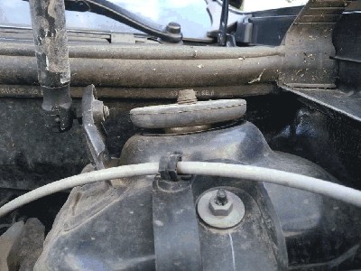

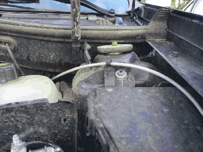

Zaglądając pod maskę Dustera zauważyłem duży moim zdaniem prześwit na trzpieniach amortyzatorów, i odbite na brudzie kielichów "gumy". Porównując lewą i prawą stronę, na oko, wygląda symetrycznie.
Pytanie do Kolegów - czy ten typ tak ma?
Jako, że nie jestem bardzo biegły technicznie załącznik:

Stepway, Ten typ tak ma z przykrością stwierdzam :-(

Zapytam przewrotnie: dlaczego z przykrością? Ot, trochę mnie taki "luz" zaniepokoił, z drugiej strony Duster ma większe aspiracje do jazdy terenowej niż Sandero, którym poruszam się na co dzień.

Z przykrością bo według mnie wygląda to mało estetycznie :-) Wszystko jest OK mechanicznie

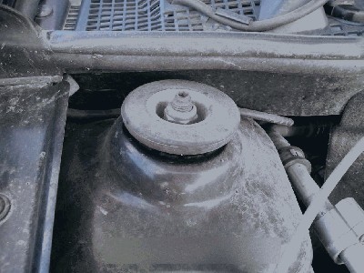

Witam wszystkich ostatnio zauważyłem wycieki oleju na prawym przednim amortyzatorze więc przyszedł czas na wymianę.Zakupiłem komplet 2 sztuk amorków firmy KAYABA wymieniłem osobiście,ale coś nie jest tak chodzi o poduszki tych amortyzatorów po wymianie jeżeli otworzy się maskę samochodu jakby te górne nie dochodziły do końca odstają 5mm od tych gniazd tak jakby te nakrętki co trzymają poduszki i łożysko były właśnie za wysokie.Spotkał się ktoś z czymś takim.czy tak powinno byś ?.Albo poduszki może też wymienic jak myślicie .Fotki poniżej

Standard. Nie jest to duży problem.
Ja na twoim miejscu wymienił bym jednak te poduszki od razu i łożyska obrotowe.

Faktycznie ta nakrętka jest może trochę wyższa, ale to w niczym nie przeszkadza, bo talerzyk jest tylko po to, aby amor nie wypadł z kielicha np. gdy lewarujesz w górę koło.

Dzięki wam za info trochę sie tym martwiłem Ale postanowiłem że wymienie te poduszki i łożyska cena nie duża a będę wiedział co mam.pozdrowieni a dla wszystkich

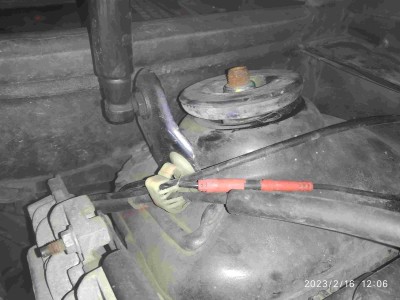

Mam pytanie. Czy górne mocowanie amortyzatora, to co znajduje się pod maską, powinno mieć jakiś centymetr, luzu, między tymi kielichami czy jak tam zwał?
Wysłany: 2020-04-22, 20:53
To zależy w jakim położeniu są koła przednie. Jeżeli nie ma tam luzow to może tak być.

Odstaje.

Koła w położeniu na wprost. Wyglada to dokładnie tak jak na tym filmie wyżej.

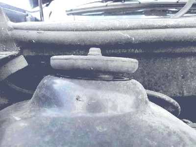

dzisiaj zauważyłem ,że na nieobciążonym samochodzie występuje przerwa około 1cm pomiędzy górną gumą amortyzatora a kielichem metalowym nadwozia ( przedni amortyzator ). tak jest na obu amortyzatorach. nie wiem, czy to jest norma czy świadczy to o wybitych zużytych gumach amortyzatora. Na zdjęciu widać tą przerwę i wytarty kurz na części kielicha świadczący, że w czasie jazdy ta górna guma dobija do kielicha. górna nakrętka mocująca poduszkę gumową jest dokręcona - sprawdziłem
Proszę o sugestie, czy tak ma być, czy trzeba coś z tym zrobić.

Zdaje się, że to ma tak groźnie wyglądać, a już na skręconych kołach to wydaje się, że auto jest po wypadku. :idea: :lol:
Wysłany: 2023-02-16, 13:22
@kulek: Przeniosłem Twój post do właściwego tematu i jak widać - po prostu Ten Typ Tak Ma.

Ok. Dzięki za info. Trochę te rozwiązanie mnie dziwi bo w czasie jazdy zapewnie występują stuki mniej lub bardziej głośne. muszę sie wsłuchać.

Wypracowana poduszka amortyzatora - guma się wygniata i zwiększa się przez to luz między nakładką na kielich a samym kielichem mcpersona. Nie jest to groźne ale może powodować stuki i luzy w pracy góra dół gdy auto wpada w dziurę w drodze.
