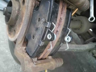

Kilka dni temu chrobot podczas hamowania zmusił mnie do przegladu stanu hamulców przednich. Podczas zmiany opon na zimowe było ponad 6 mm warstwy ściernej.
Niestety hałas z prawej strony to objaw kończących się klocków co wymusiło poszukiwanie nowych. W dniu dzisiejszym nastąpiła wymiana. Niezbędny klucz płaski 17 do przytrzymania nakretki kontrującej prowadnicy oraz klucz oczkowy lub nasadka 13 do sruby prowadnicy. Potrzebny też klucz 8 do odpowietrznika przy wciskaniu tłoka .
Zdjąć pierwsze koło (zabezpieczajac auto jak przy wymianie opon)
- odkręcić obydwie sruby prowadnic ( przytrzymując 17ką kontrę) ,
- ściagnąć zacisk , wyjąć stare wkładki ,
- oczyscić wszystko co się da metalową szczotką ,
- sprawdzić czy nie występują zacięcia prowadnic ,
- zmierzyć grubość tarczy i jeśli dużo większa niż minimum to OK jeśli mniej to niestety wymiana tarczy! ,

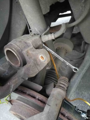

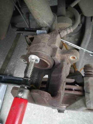

- wcisnąć tłok dowolną metodą luzując odpowietrznik (ja zastosowałem ścisk jak na fotce)
- dokręcić odpowietrznik sprawdzając czy w zbiorniku płynu poziom nie przyrósł ponad max
i nie przelał się ;-)
- sprawdzić stan blaszek pozycjonujacych
- włożyć nowe wkładki i skręcić śrubami (klucz 17 i 13)
- zamontować koło i powtórzyć czynności demontazu i montażu na kole przeciwległym
sprawdzić pozion płynu hamulcowego w zbiorniczku i dokrecić korek z czujnikiem.
Wykonać kilka depnięć na hamulec celem ułozenia sie wkładek , odpalić auto i wykonać kilkumetrową jazdę próbną . Klocki będą się docierać przez jakiś czas więc nie szaleć !
Cieszymy się z nowego ducha hamulców.
Mój koszt to 68PLN (4 klocki KF0845 , OEM 7701208265 )

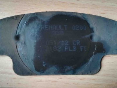

identyfikator starych klocków
Plik ściągnięto 52 raz(y) 139,37 KB
płyn wycieka rurką z PCW do butelki
Plik ściągnięto 105 raz(y) 245,17 KB
wciskanie tłoka ściskiem ale i ręką też idzie
Plik ściągnięto 105 raz(y) 208,98 KB
są na swoim miejscu
Plik ściągnięto 118 raz(y) 213,28 KB
