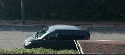

grapess
Silnik: 1,6 + LPG
Dołączył: 03 Kwi 2014
Posty: 759
Skąd: Piaseczno
Wysłany: 2018-08-08, 10:54
corrado napisał/a:
Ciekaw jestem jak to wyszło grapessowi, niestety fotek juz nie ma ...
Znalazłem jedną fotkę tak na szybko na dysku w robocie. Jak znajdę tamte to wrzucę.
Niestety tylną szybę musiałem przyciemnić w warsztacie. Próbowałem 2 razy i tylko zmarnowałem folię.
Ogólnie jestem zadowolony.
Ogólnie efekt jest taki, że z zewnątrz mało co widać w środku. Dzieciaki mają większy komfort w czasie jazdy podczas korzystania z telefonów czy tabletów.
Obawiałem się, że siedząc w środku będzie za ciemno ale o dziwo nie jest.
W przyszłości wybiorę jeszcze ciemniejszą folię.

marcinonline
Marka: Skoda
Model: Rapid
Dołączył: 26 Paź 2017
Posty: 109
Skąd: Wawa
Wysłany: 2018-08-08, 20:46
Ja w każdym swoim aucie przyciemniam od lat super sprawa

Wysłany: 2018-08-09, 07:47
grapess napisał/a:
corrado napisał/a:
dzieki za fotke,szkoda ze innych nie ma, taki odcien by mi tez pasowal.
