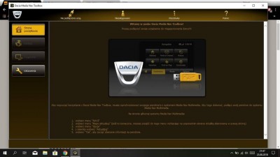

Masz taki ekran po uruchomieniu programu na kompie? To masz normalną wersję.
Plik ściągnięto 95 raz(y) 43,08 KB

d3mol3k - mam kompletnie co innego. Ekran z opisem po angielsku co robić po kolei, żeby zaktualizować, a obok znaczek Dacii. I tyle.
Czyli chyba jasna sprawa co jest źle. ;-)

I tylko wpierdzielić :roll: :roll: :roll: :roll: - masz wersję LITE :evil: ehhhh
Marsz na: https://dacia.naviextras.com/shop/portal i proszę pobrać wersję normalną dla normalnych ludzi :-P z tego adresu na dole po prawej jest POBIERZ PROGRAM NAVIEXTRAS TOOLBOX który odsyła na stronę:
https://dacia.naviextras.com/shop/portal/downloads
i dalej robić jak w podręczniku użyszkodnika DaciI Duster
