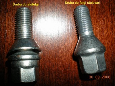

Dobra, bo namieszałem.
Pytanie poprawne brzmi czy śruby od felg (które mam i które są na zdjęciu) będą pasować do tych hybryd KFZ.

Jeżeli te twoje są aluminiowe a z tego co widzę to tak, a hybryda to stalowe felgi, więc raczej nie podejdą. Do aluminiowych trzeba inne śruby, a do stali inne. Śruby od stalówek mają inną długość ( na ogół są krótsze), oraz maja inny stożek gniazda. Co zaś do długości śrub, to wkręcając dłuższe śruby np. od aluminiowych do stalówek, mogą one wystawać poza piastę , która na ogół ma otwory na wylot i jeżdżąc w zimie ta wystająca część śruby może się zapiec, zabrudzić i zniszczyć gwint przez co potem będzie problem z ich odkręceniem, dlatego śruba nie powinna wystawać za piastę. Nowe śruby to nie znowu taki koszt, zainwestuj to 60 zł i będziesz pewny, pozdrawiam.

Dar1962: jammo - zgoda macie 100% racji - to samo wyczytałem w necie. Na Tym forum uzyskałem jednak informację, że w Dusterach montowane są takie same śruby zarówno do felg aluminiowych jak i stalowych - swoją drogą trochę to dziwne. Ja swojego Dustera będę odbierał koło lutego (będzie na alumach) więc jeszcze w salonie będę chciał aby wymienili mi koła na zimówki na felgach stalowych - hybrydowych (zostaną mi po obecnym Dusterze). Jeśli koła zostaną przykręcone tymi samymi śrubami to wcześniej zamówię i dostarczę im odpowiednie w zależności od tego jakie są w oryginale. Wolę np. dokupić typowe do felg aluminiowych z ruchomym stożkiem - jeśli takich nie ma w standardzie.

Śruby takie jak po lewej na zdjęciu można dokupić jako akcesoria. Fabrycznie i stalowe, i aluminiowe dostają śruby jak te po prawej na zdjęciu.

Dracid napisał/a:
I wszystko jasne. Dzięki.

takie jak po lewej z pływającą podkładką dawali w komplecie, jeśli zamówiło się daciowe alufelgi - przynajmniej w I modelu DD

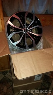

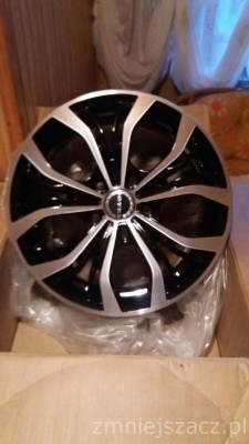

A oto dzisiaj dotarły do mnie moje aluski 16" do zimówek , teraz tylko poskładać z oponkami i niech czekają na zimę :-D :-D :-D

A nie lepiej te felgi, które będą z autem wykorzystać potem na zimówki , a do letnich kupić sobie inne, ładne felgi aluminiowe i do tego opony 17"albo 16" jak kto chce. Opony 16" letnie które będą z autem można sprzedać, i dołożyć kasę do 17". Sprawa druga , że na wolnym rynku felgi są połowę tańsze jak w ASO. Ja kupiłem do zimówek takie jak na foto niżej za 1250 zł z dostawą, oczywiście za 4 szt, natomiast w serwisie opon oferowali mi nowe felgi polskiej firmy ATT za 1440 zł kpl. więc 700 zł za jedną felgę w ASO to jest już przegięcie. Ja kupiłem takie na zimówki.

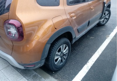

No i przyszedł czas na zmianę butów :-)
Felgi aluminiowe 16stki wraz z oponami Falken EUROWINTER HS01 SUV 215/65 R16 98 H.
Nie powiem jak się spisują, bo przejechały dopiero 500m.
