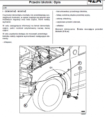

Chciałem wyczyścić z piasku i liści przednie błotniki. Wydawało mi się , że zdejmę nadkola i będzie po sprawie. Starałem się zebrać brud szczotka do podłogi, ale nie wszystko zebrałem. Zostało piasku w zagłębieniach. Myjka z wodą nie zdaje egzaminu, zawsze coś zostaje. Chciałem zdjąć błotniki, ale nie mogę zdjąć blaszek w kształcie litery u, do których są przykręcone śrubki. Potem miałem problem z odkręceniem błotników od przednich drzwi bez uszkadzania lakieru i małą śrubkę, która jest przykręcona do podwozia samochodu.

Może serwisówka pomoże:

Widziałem tą rysunek, ale z tymi blaszkami mam problem. Nie mogę ich zdjąć.

Weź pod uwagę że błotnik jest złączony z progiem mastyką którą trzeba będzie rozciąć do demontażu.
Wypłucz , wyczyść i popsikaj - to spokojnie wystarczy.
