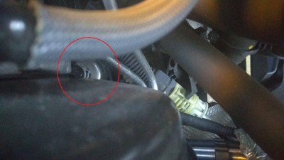

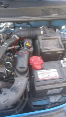

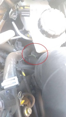

Posty: 1828
Wysłany: 2018-10-13, 19:28
niestety ale w 0,9 tce trzeba to robić od dołu
ale nie sprawdzałem jakie jest tam podejście
Kiedy skończy mi się gwarancja na pewno przeniosę filtr do góry zaraz przed wtryskami bo to jest dramat jego umiejscowienie.
