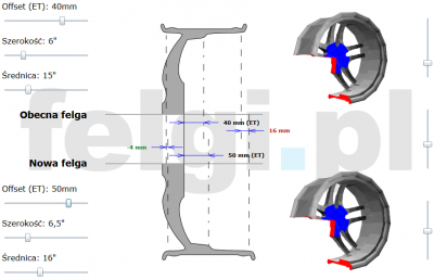

Wysłany: 2018-11-15, 23:30   Felga z laguny do lodgy
Mam na oku u wulkanizatora felgi o szerokości 6.5 ET50 na 4 śruby z laguny - z tego co widzę to z pierwszej generacji. Teraz mam o szer. 6 ET40 i opony z tego co pamiętam, to są to 185/65 R15.
Czytam http://www.felgi.pl/artyk...zenie-et-offset i zastanawiam się czy taka felga może być. Wynika mi, że samochód będzie węższy o 3.75mm ( :?: ). W to wynik z równania pierwszego.
ET felgi szerokiej na 6.5 byłoby 46.25, ale takich felg nie robią (ale to nie jest ważne).
Na koniec dodam, że opona 185 wg. załączonych rozstawów pasuje na felgę 6.5.
Dodatkowo wyczytałem, że rozstaw kół można zmieniać w tolerancji 2% od fabrycznej. Przyjmuję rozstaw tylnej osi 1478mm i zakładam 1% tolerancji i wychodzi mi 14.78 /2 (bo dwie strony), a więc mam 7.39mm. Porównując do -0.75, to rozumiem, że z samochodem się mieszczę w określonej tolerancji.
Idąc na stronę http://www.felgi.pl/narze...ulator-et-felgi i wpisując do konfiguratora zastanawiam mam jak w załączniku (w załączniku jest błąd w średnicy nowej felgi - ma być 15 w obu przypadkach, ale to chyba nie ma znaczenia).
Czy wiecie, czy na takiej feldze będzie ok? zwłaszcza, gdy patrzę, to opona o 16mm jest bliżej wnętrza, czy to nie zniszczy mcpersona i innych elementów, zwłaszcza błoto pośniegowe, zamarznięte?
Po przymierzeniu, felga o nic z przodu nie ociera, i jest sporo jeszcze luzu.

ET50 nie wejdzie ze względu na zaciski hamulcowe, przynajmniej jest tak w zwykłych stalówkach dla Renault - chyba że masz mniejsze tarcze 258 mm.

Ogólnie to po założeniu felgi - przypasowaniu nic nie haczyło, i przy zaciskach było jeszcze miejsce. Zastanawiam się, oprócz tego, że nic nie haczy można tak jechać. Wulkanizator mnie zapewniał, że tak, ale chcę mieć 100% pewności, że zawieszenie szybciej nie padnie, bo będzie inny rozkład, lub też jak będzie z trakcją samochodu (w końcu o te 8mm byłby węższy.

Ja jeżdżę na ET43 z Clio i mam tylko ze 3 mm odstępu między zaciskiem a felgą przy tarczach 280 mm.
I wszystko jest w porządku.

Ogólnie to podejrzewam, że dokker i lodgy ma tak samo (felgi, które są homologowane http://www.daciaklub.pl/f...1770281#1770281 z rocznika 2017 i które dopuszcza producent w Logdy mojej różni się od http://www.daciaklub.pl/f...c.php?t=11000).
Generalnie infolinia Dacia powiedziała, że ET40 musi być, to jest warunek. Podejrzewam, że wynika to z budowy piasty i ewentualnych sił jakie by oddziaływały na łożyska, gdyby zmienić punkt ciężkości (ET).
Ogólnie felga mi pasowała z Laguny 6,5" o ET50, ale bym miał auto węższe o 2cm... Wynika to z tego, że opona na styku jest taka samo szeroka na feldze 6" i 6,5", więc różnica jest już 1cm na ET z jednej strony. Miałem ponad 1,5cm luzu od elementów zawieszenia, ale chyba przy szerokości opony 205 już takiego problemu być nie powinno, chociaż środek opony będzie w innym miejscu. Nie wiem jaki to ma wpływ na bezpieczeństwo.
Czytając http://www.daciaklub.pl/f...1770266#1770266 mam wrażenie, że problemem może być nie tylko, z tego czy będzie obcierać, ale czy i zacisk się zmieści, ale na to pytanie Ci już nie odpowiem.
