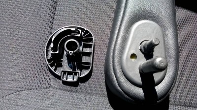

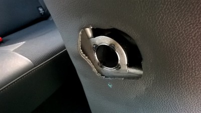

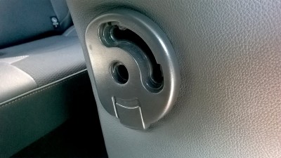

Z ciekawości zbadałem u siebie jak zamocowany jest do oparcia podłokietnik montowany fabrycznie, czyli ten wąski bez schowka. Porównując do tych zdjęć, to jest zupełnie co innego. Wygląda na to, że stelaż oparcia ma specjalny, duży otwór "kształtowy", w który na zatrzask wpinane jest plastikowe mocowanie podłokietnika- całe gniazdo zawiasu z ogranicznikiem ruchu oraz przyciskiem umożliwiającym wyjęcie podłokietnika z oparcia. W ten element wchodzi zawias podłokietnika- wygląda na to, że nic tam nie jest mocowane na śruby.
Wniosek jest taki, że nawet gdyby ktoś kupił taki fabryczny podłokietnik, to z montażem byłby poważny problem ze względu na brak dedykowanego otworu w stelażu.
Pomógł: 117 razy
Posty: 3954
Wysłany: 2018-05-22, 10:37
Nie mogę już edytować posta- daję zdjęcia mocowania fabrycznego podłokietnika, bo w tym wątku są jak najbardziej na miejscu, może komuś się przyda. Od dołu uchwytu widać przycisk odblokowujący oś i umożliwiający łatwe zdjęcie podłokietnika ;-)
