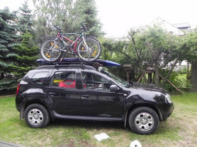

Mój bagażnik w wersji light z dwoma rowerami i jedną deską ( reszta szpejów w środku - wersja
na krótki dwuosobowy wyjazd ).
Gdy wyjeżdżam na dłuższe pływanie to dochodzi jeszcze na dachu jedna deska + quiver na żagle i maszty.
W trasie staram się nie przekraczać setki - widziałem już latające deski na autostradzie :(
Do zapakowania rowerów w terenie wystarczy 170 cm wzrostu + trochę pary w rękach + skorzystanie z przedniego i tylnego koła. Nie ukrywam, że gdy jest sposobność to również pomocna jest mała drabinka :)
Plik ściągnięto 217 raz(y) 178,96 KB
