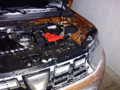

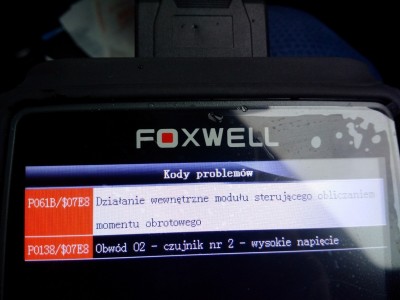

W miniony piątek ponownie zapalił się check z komunikatem Skontroluj układ wydechowy, więc w sobotę udałem się mechanika po poradę. W tym przypadku udało się odczytać błędy: P061B - działanie wewnętrzne modułu sterującego obliczaniem momentu obrotowego i P0138 - Obwód 02 - czujnik nr 2 - wysokie napięcie. Auto poza tym zachowywało się poprawnie i nie wydawało innych dźwięków niż zwyczajowo, nie szarpało. Przed usunięciem błędów wraz z mechanikiem przeglądaliśmy na urządzeniu pracę uruchomionego silnika i błędy nie wpływały na jego działanie. Po usunięciu zrobiliśmy to samo i wskazania były takie same. Bardziej martwi mnie pierwszy błąd, choć mógł wystąpić przez drugi ze względu na zły pomiar na sondzie. Do tego w sumie każda wypowiedź mechanika zakończona była znakiem zapytania. Ciężko też coś znaleźć na temat tego błędu w necie jak już coś jest to w większości po angielsku choć to nie problem. Większy to, że większość odpowiedzi dotyczy forda.
Teraz: a) czekam na jakąś poprawę pogody, może tego białego g.. spadło już dość bo w sobotę nie dało się wejść pod auto bo lało się niego by przyjrzeć się wtyczce sondy i kablom do niej prowadzącym. Tu pytanie w czy ktoś już macał okolice tłumika końcowego i usadowienie sondy w DD2. b) chyba raczej czeka mnie wycieczka do ASO w tej sprawie nawet przy braku ingerencji zwierzątek w stan okablowania. c) śnieg hula pod maską (zdjęcie) więc w DD2 też chyba przyda się KUK bo on też mógł mieć wpływ na pierwszy błąd.
A do tego Adela wczoraj poległa na podjeździe pod wzniesienie na dróżce dojazdowej do posesji, potrzebna była interwencja łopaty. Jak to mówią pług nie dojechał, gdzieś go pewnie zasypało. Łajza nocą musiała jechać bo dziś rano wjazd musiałem kidać. No cóż frigo 2 nie dało rady rozjeżdżonemu śniegowi no chyba że kierowca d..a. Opona w sumie najgorzej w mojej obserwacji zachowuje się właśnie w takiej kaszy, lepiej jej idzie w luźnym kopnym śniegu i błocie choć nie za głębokim. Na ubitej nawierzchni nie sprawia problemów. Choć w wiadomo w obecnie zimowych warunkach i tak należy uważać i mieć się na baczności.
śnieg pod maską

No i do trzech razy sztuka. Termin u diagnostyka ASO 21/01/2019.
Wczoraj trzeci raz zapalił się check i znów ten sam komunikat: Skontroluj układ wydechowy.
Pod autem nic nie widać, to samo w komorze silnika nie ma oznak bytności jakiegoś szkodnika. Zastanawiam się nad zajrzeniem do filtra powietrza.
Adela zaczyna sobie psuć pozytywną opinię którą jej wystawiłem po 6 miesiącach użytkowania.
Przy okazji wizyty mają zamontować kamerę Multiview 180 przód i ponownie podjąć rękawicę w sprawie sterowników zegarów to apropos zawieszającego się latem komputera (powód sierpniowa wizyta nie załatwiła sprawy).

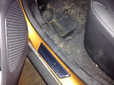

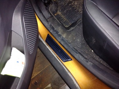

Kombinując jak zabezpieczyć progi w tylnych drzwiach (aledrogo nie oferuje nic co by zwaliło z nóg i do tego pasowałoby do przednich akcesoryjnych Dacii) Stwierdziłem, że skoro mam voucher a i tak ciężko coś wybrać, więc zamówiłem tylne nakładki od Sandero/Logana. Jak to może wyglądać wiadać na zdjęciach poniżej. Na razie tylko przymiarka ale mi się podoba. Zrobi się ciepło to się przyklei. Przepraszam za bałagan ale aura ostatnio nie sprzyja myciu i sprzątaniu auta.
Wziąłem także kołpaczki całe czarne, hmm ... będą do letnich felg które w założeniu powinny mieć jak najwięcej czarnego. Letni komplet otrzyma także śruby antykradzieżowe.
Czekam jeszcze na trzecią paczkę z Zielonej Góry w niej są boczne owiewki do szyb przód/tył, kratka oddzielająca przestrzeń bagażową i końcówka chromowana do wydechu (w sumie to nie wiem po co to zamówiłem, acha chyba tylko po to by dobić do 800).
Tak to są jeszcze kamera przód i gumowe dywaniki na podmianę gdy się pierwszy komplet zużyje. Co do kamery ASO Auto Spektrum Nowy Sącz krzyczy sobie 380 zyla za jej montaż. A, że Adela znów pokazała fochy w dniu wczorajszym gdy podczas wykonywania manewru cofania na wyświetlaczu znów ujrzałem znany mi komunikat o układzie wydechowym. Więc zastanawiam się czy zasługuje na nową błyskotkę.
Plik ściągnięto 37 raz(y) 217,81 KB

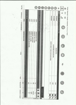

Więc na szybko winę miało ponosić oprogramowanie sterujące wtryskiem paliwa. Dokonano wgrania nowego oprogramowania. Mechanik czy to na pocieszenie czy na dobicie stwierdził że jak to nie pomoże to zaprasza na wymianę komputera na koszt firmy. Jednego takiego opornego pacjenta już mieli. Jak wrócę do domu wrzucę skany wydruków które dostałem z badania.
Kamery nie zamontowali bo chłop który miał to zrobić się rozchorował.
Obywatel MK

Ja swojego odebrałem 24 maja 2018. Wyprodukowany przełom kwietnia i maja lub początek maja. Obecnie ma 12 300 km.
I tak otrzymałam takie cóś jak poniżej. Złe dawkowanie paliwa miało powodować błędny odczyt sondy i jej odcinanie. Po wgraniu nowego softu ma być ok. Zgodnie ze stwierdzeniem mechanika nasi podopieczni są bardzo częstymi gośćmi ASO. Martwiła mnie w ASO i dalej mnie martwi pozycja druga na liście. Mechanik twierdził, że w wyniku błędu odczytu odcinało sondę w katalizatorze. Po aktualizacji i jeździe próbnej stwierdzili, że sonda i katalizator działają prawidłowo. Chyba na moją niewyraźną minę otrzymałem świadectwo kontroli z pieczątką ASO i autografem mechanika, że auto posiada wszystkie sprawne części plus ten wydruk.
Aczkolwiek nie jestem do tych wyjaśnień przekonany w stu procentach. Próbowałem coś wygóglać , ale jakoś kiepsko mi to idzie. Więc jakby ktoś mógł rzucić jakieś dodatkowe światło na tę zagadkę.
Mechanik twierdził, że DD2 gdzie występuje usterka ogółna: Skontroluj auto i załącza się tryb awaryjny gdy nie idą na lekarstwo wgranie nowych sterowników mają mieć wymieniane komputery. Mój przypadek podobno rzadziej występuje ale przewidywany jest ten sam scenariusz w ramach eliminacji wady fabrycznej.
Nasze DD2 to faza 3, więc teoretycznie to nie nowy model tylko duży face lifting.

Po pokonaniu dystansu 250 km od chwili opuszczenia ASO, bumerang wrócił. W momencie odpalania silnika bach check i znów komunikat skontroluj układ wydechowy. A już wydawało się że tu wszystko na drodze ku lepszemu i nawet człowiek miał odczucia że silnik jakby lepiej się zbierał i nawet na owych 250 km średnia spalania wychodziła 6,5 litra wg wskazań komputera. Lepiej dla ASO by było by ten stan mojego wnerwienia opadł ale jak opadnie jak jutro rano ta pomarańczowa żarówa będzie bić po oczach przez 20 kilosów w drodze do pracy.
Czy ktoś z Krakowa może polecić które wybrać ASO w tym zacnym królewskim grodzie, bo ci Sącza widocznie mają problem z przeprowadzeniem instalacji sterowników. Dobrze ze Windows sam instaluje aktualizację to domu sobie jakoś radzą.
