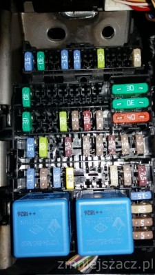

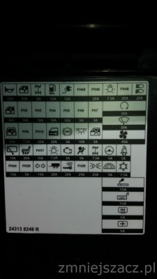

Wysłany: 2018-08-14, 06:27   Hak w dusterze II - prośba o sprawdzenie bezpieczników
Cześć.
Wczoraj podłączyłem oryginalną wiązkę haka do dustera II i mam małą zagwozdkę: po wsadzeniu bezpiecznika w miejsce FH27 (oznaczone nawet symbolem przyczepy na rozpisce bezpieczników) świateł w przyczepie brak.
Znalazłem natomiast instrukcję producenta tej wiązki (czyli instrukcję, która idzie do wiązki bez logo "renault") i tam bezpiecznik jest wsadzany do FH10. Wtedy wszystko śmiga.
Prośba: czy Ci, u których hak montował dealer, mogliby zrobić zdjęcie skrzynki bezpieczników, ewentualnie sprawdzić, czy bezpiecznik 20A jest u nich w miejscu FH27 czy może FH10?
Ciekawe jest też to, że w FH27 (czyli tym z logo przyczepy) mam zajęty tylko górny styk - w dolnym w ogóle ani śladu kontynuacji obwodu.
Z góry dzięki za pomoc.

Wysłany: 2018-08-14, 09:47
Jeśli nie ma jednego z kontaktów to znaczy że oryginalna wiązka idzie aż do gniazda bezpieczników i jest zakończona złączem JPT do wciśnięcia od tyłu skrzynki bezpieczników:

Wysłany: 2018-08-14, 12:12
Nic takiego nie wynika z instrukcji obsługi oryginalnej wiązki. Żadnego ciągnięcia kabli aż do skrzynki bezpieczników.

Wysłany: 2018-08-22, 08:33
Hej Dracid, właśnie ją wczoraj odebrałem :-D i dzisiaj cyknąłem fotkę bezpieczników. Może ci to pomoże, pozdrawiam.

Wysłany: 2018-08-22, 11:25
Czyli Tobie bezpiecznik dali w FH27 (czyli zgodnie z rozpiską na pokrywie bezpieczników).

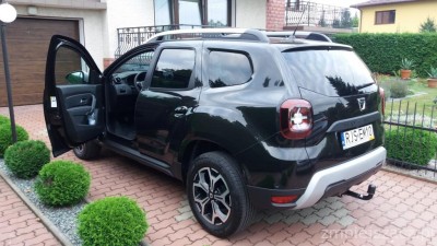

  Wysłany: 2019-01-15, 21:59   Hak do dustera II
Cześć,
Czy ma ktoś z kolegów, koleżanek zainstalowany fabryczny hak-demontowany bez użycia narzędzi ?
W miarę możliwości proszę o foto oraz informację o jakości oraz ingerencji w nadwozie podczas montażu.

Wysłany: 2019-01-17, 17:18
Ja mam taki u siebie ale trudno mi cokolwiek powiedzieć o ingerencji w nadwozie, bo montaż był zlecony w nowym aucie i wykonany przez serwis. Z tego co wiem jak montowałem sam w astrze to raczej wiercona jest tylko podłoga.

Wysłany: 2019-01-17, 21:48
Nic nie jest wiercone. Otwory montażowe są gotowe, "wystarczy" wyciągnąć zaślepki. Teoretycznie w instrukcji usuwają także zabezpieczenie antykorozyjne, ale u siebie tego nie robiłem.
"Wystarczy" jest w cudzysłowie, bo ile się nakląłem przy ich wyciąganiu, to cała historia. W jakichś zakamarkach bagażnika są umieszczone, ledwo się tam można dostać. Dokręcanie śrub to też była dla mnie męczarnia - ledwo udało mi się znaleźć tak wykrzywiony klucz, który tam podszedł.
Wiązka to też ciekawa sprawa, bo trzeba wyrwać zaślepkę umiejscowioną za tylnym zderzakiem, tylko że ta zaślepka jest plastikowa i zalakierowana - też spędziłem sporo czasu, rozgryzając, gdzie ta zaślepka jest i jak ją wyrwać.
