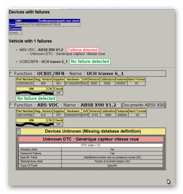

Niestety odświeżam dzisiaj kontrolki zaświeciły m się już drugi raz .Płyn jest ,normalnie hamuje błędów komputer nie wyłapał niby wszystko OK.Już nie mam pomysłów na tą przypadłością.Chyba najgorsza usterka jaka może się trafić

Lordi napisał/a:
https://www.fotosik.pl/zdjecie/be7787904330b801
Ostatnio zmieniony przez Lordi 2019-01-23, 13:50, w całości zmieniany 1 raz
Lordi
Silnik: 1,6 MPi
Dołączył: 06 Paź 2016
Posty: 130
Skąd: Łódz
Wysłany: 2019-01-23, 19:06
A jednak coś w końcu wyłapałem jest jakiś błąd.
Kurcze muszę sprawdzić przewody może coś się zabrudziło albo robi wysiadkę chyba że się mylę .Ze sprawdzeniem hamulców i tego pedału ze syczeniem po niedzieli wizyta u mechanika(może też są do wymiany szczęki z tyły ).Dzięki serdeczne wszystkim za cenne uwagi i wskazówki .
po przetłumaczeniu :
Generyczny czujnik prędkości koła
Zakłócenia między jednym lub więcej kołami (4h)
Plik ściągnięto 39 raz(y) 59,44 KB

Chciałem odświeżyć temat. Mechanik stwierdził że wszystko z hamulcami i z serwem w porządku ale co do błędu to wykazuje mu to samo i nie wie co jest.
Czy może to być związane z czujnikami prędkości przewodami ABS czy coś innego ma ktoś jakiś pomysł.Dodam że po wyłączeniu silnika i włączeniu ponownie błędu nie ma zapala się po przejechaniu różnych długości tras i nie zawsze to jest dopiero zagadka.

Dzięki powolny sprawdzę to .tylko niech mróz trochę zejdzie bo mi łapy odpadną Chciałem jeszcze dodać plik który do tłumaczyłem a wstawił
jackthenight_ to ABS8_X90_V1.2 do Dacii może komuś się nada a on nie będzie miał mi za złe jeżeli można prosić admina o przeniesienie w odpowiedni dział będzie super
