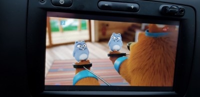

No właśnie. Mi nie chciał odtworzyć bajki Grizzy i Lemingi w formacie, jak opisałem wyżej, za to odtworzył filmik przesłany przez Messengera w dużo niższym formacie. Dziś będę testował pewnie różne formaty i zobaczymy, który zechce zagadać.

To chyba zależy od formatu filmu. Powyższą bajkę nagrałem sobie w kilku formatach i w jednym (mniejszym) były większe ramki nad i pod obrazem, ale nie było trzasków, a w drugim (większym) ramki są malutkie, ale zdarzają się trzaski. Wybrałem więc format, gdzie ramki są niewielkie, ale trzasków prawie nie ma. Raz na jakiś czas coś się pojawi i tyle, ale ciężko to nawet nazwać trzaskiem. W każdym razie nie przybywa ich w miarę oglądania, tylko są mniej więcej stałe.

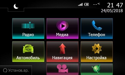

Dodaje obraz z menu tego pliku. Odtwarzacz widzę, że jest zawarty w tej paczce.
