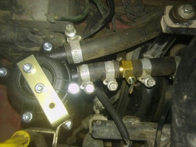

Witam zamontowałem filtr odstojnikowy fazy lotnej. Ciekawe czy coś to pomoże w kwestii wtryskiwaczy? Ma ktoś jakieś doświadczenia.

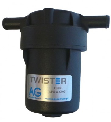

Rozkręć za 5000km, zobaczysz ile miodu będzie na dnie. Ja mam AGC Twister, a za nim dodatkowo FL01S - póki co tylko 20.000km na gazie, ale żadnych problemów z wtryskami, przełączanie gazu przy 15stC.
Twister ma tańsze wkłady o połowę i sam kosztuje mniej. Nie trzeba wykręcać śrubek tylko odkręcić obudowę - bardziej praktyczne.
