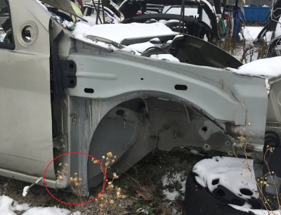

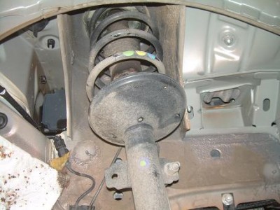

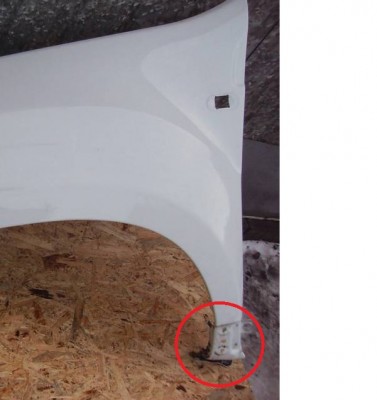

We wszystkich daciach jest jedno korodujące miejsce. Ja mimo wiedzy czyszczenia tego myjką miałem tam masę ziemi i początkująca korozje. Po prostu trzeba to co 2-3 lata czyścić odkręcając nadkole.
Plik ściągnięto 175 raz(y) 245,19 KB
nawet juz skorodowane
Plik ściągnięto 181 raz(y) 70,34 KB

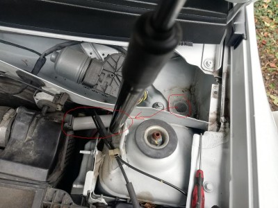

U mnie przy montażu kamer też mi mówiono o liściach za nadkolami (foto). Opinia była taka, że przepływ powietrza z powodu zamknięcia dołu (osłony) jest taki, że wpycha wszystko za nadkola :(
Plik ściągnięto 173 raz(y) 71,55 KB

Chlapacze nic nie dają , po prostu producent zaoszczędził grosze na nadkolu , z tyłu jak montowałem nadkola z allegro to ten otwór w całości zakrywały.

arczi_88 napisał/a:
Chlapacze nic nie dają, ja tam dalej mam syf. Dużo np. liści wpada od góry sobie, między szybą a maską jest tyle miejsca.
Bo tak jak mówię oprócz chlapaczy trzeba zrobić odpływy z podszybia i sukcesywnie wybierać liście z kratki pod szybą.

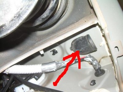

Ja mam zrobione jak poniżej. Z prawej i lewej strony.
Plik ściągnięto 271 raz(y) 126,9 KB
