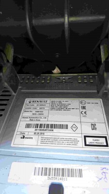

Wysłany: 2019-02-16, 12:48   Kod radia Dacia Doker
Witam, sluzbowa Dacia, sprawuje sie super. Po wymianie aku, prosi o kod do radia. Niema papirow, instr, ks. serwisowej itd. jezdzi w Poczcie Polskiej. Prosze pomozcie, bo juz po miesiacu zaczynam gadac do siebie, wszystkie numerki z radia w zalaczonym foto, pozdrawiam
Plik ściągnięto 466 raz(y) 95,94 KB
czaja
Wysłany: 2019-02-16, 13:17
http://www.daciaklub.pl/forum/viewtopic.php?t=5962
http://www.daciaklub.pl/f...1752727#1752727 (aczkolwiek nikt nie napisał czy faktycznie działa).
Smalcmen
Model: 2x Lodgy
Silnik: 1,2tce 1,6 MPI
Rocznik: 2014, 2013
Dołączył: 05 Mar 2018
Posty: 30
Skąd: Konstancin-Jeziorna
Wysłany: 2019-02-16, 13:34
Wpisz 5927.
Pozdrawiam Piotr
czaja197
Silnik: 1.6 mpi
Dołączył: 16 Lut 2019
Skąd: Gdynia
Wysłany: 2019-02-16, 23:13
Nie wiem skad to wziales, ale wielkie dzieki i punkcik dla Ciebie.... DZIALA!!!!
