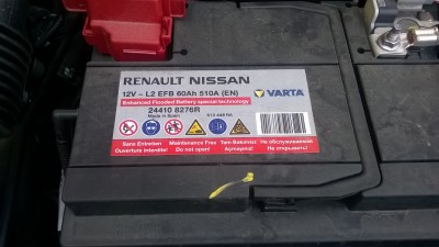

Nie daj się naciągnąć. Fabrycznie montowany jest akumulator typu EFB a dokładne zamienniki o tych parametrach chodzą po ok. 100 euro, co oznacza, że spokojnie w 400zł powinieneś się zmieścić.
Podejrzewam, że ASO może mieć je nawet taniej. Numer części fabrycznego akumulatora to 244108276R - po tym znajdziesz zamiennik. Choćby Centra EXIDE EL600, nawet za 350zł...
Koniecznie trzeba zajrzeć do konfiguracji kompa samochodu- co tam jest wpisane i czy ktoś czegoś nie przestawił w konfiguracji systemu S&S. Spokojnie można to zrobić samemu, ale potrzebny interfejs za kilkadziesiąt zł- opisy są w stosownym dziale forum:TUTAJ
Ja u siebie widziałem na 100% wpisane w system parametry akumulatora, kilkoma kliknięciami można tam też na stałe wyłączyć S&S i wtedy prawdopodobnie tak jak u Ciebie dioda będzie się świecić. Może u ciebie ktoś to zrobił? Ale wtedy silnik nie powinien sam gasnąć...
Mój akumulator oryginalny:
Plik ściągnięto 92 raz(y) 181,37 KB
Ja nie mam właśnie u siebie akumulatora z EFB do systemu start stop tylko zwykły. dlatego i tak jak mi powiedzieli w innym ASO zacznę od wymiany na nowy i jednak jest tu racja że trzeba jego parametry wgrać w system komputera bo może przez to fiksowc faktycznie system s&s

A ja mam taki szajs
12V 47AH LBI EN TEST 420 A

Widocznie ktoś Ci podmienił Aku przed sprzedażą, a oryginał opchnął na allegro.
