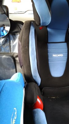

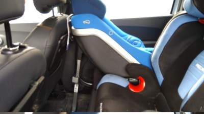

[Edit:] Zmierzyłem przed chwilą (niezbyt dokładnie, bo linijką) i mój fotelik wystaje na około 65-70cm licząc odpunktu mocowania isofix do przodu, a około 15 cm od krawędzi kanapy.
Myślę, że inne foteliki RWF do 4 roku życia też będą długie.
Na szerokość zmieścisz trzy foteliki, pod warunkiem, że:
a) Znajdziesz takie, które mają nie więcej niż 45cm szerokości, lub
b) Na środku zamontujesz RWF, a po bokach montowane przodem - wchodzą wtedy na zakładkę, lub
c) Wybierzesz "miękkie" mocowania isofix - takie, gdzie fotelik do isofix mocowany jest paskami i może zostać dzięki temu przesunięty w lewo lub prawo.
Mam po środku Recaro Monza Nova 2 Seatfix. To gigant nie fotel, 54 cm szerokości. To znaczy, że wchodzi na 4,5 cm na każde z bocznych siedzeń. A mimo wszystko zmieściłem obok niego na lewym siedzeniu Romer Kidfix SL. Romer był zaczepiony za isofixy, ale dzięki temu, że nie są sztywne przesunął się lekko w stronę drzwi i zmieścił. Trzeba było tylko podłożyć pod niego dodatkową gąbkę, żeby stał prosto, bo inaczej podniesiona krawędź siedzenia powodowała przechył.
Elastyczne Isofixy wyglądają jak na zdjęciu poniżej. Zwróćcie uwagę, że wtyki isofix z fotelem są połączone pasami, a nie metalowymi listwami:

Ilość miejsca zajmowanego przez fotelik RWF
Plik ściągnięto 61 raz(y) 55,15 KB
Foteliki na zakładkę - RWF (Concord Reverso Plus) i Grupa III - 18-36KG (Recaro Monza Nova 2 Seatfix)
