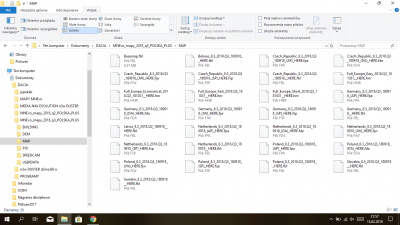

Co do map posiadam najnowszy zestaw zawsze zawierający te same (najnowsze mapy) jak w grafice powyżej taka POLSKA+
Plik ściągnięto 258 raz(y) 151,11 KB

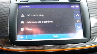

Sprawdź nazwy plików- tam, gdzie MNE wyświetla jakie ma wgrane mapy, licencje itd, czy pojawiły się te pliki, które wgrałeś.
Chodzi o menu "Zawartość" i zakładkę "Inf. o ruchu drog."
Plik ściągnięto 40 raz(y) 187,71 KB
Ostatnio zmieniony przez Dymek 2019-02-19, 14:11, w całości zmieniany 2 razy

Niestety nie mam tego. Mam tylko Mapy, Punkty POI, rozwidlenia dróg i coś jeszcze. Ale info o ruchu drogowym brak.

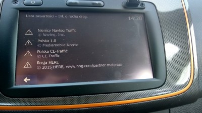

W każdym razie- gdy MNE zobaczy pliki TMC, to pojawi się ta pozycja "Inf. o ruchu drog." a po kliknięciu zobaczysz wgrane przez siebie pliki, u mnie jak poniżej:
Plik ściągnięto 68 raz(y) 162,35 KB
Ostatnio zmieniony przez Dymek 2019-02-19, 15:08, w całości zmieniany 7 razy

Udało się. 8-) Dzięki Dracid i Dymek. Dużo mi pomogły Wasze porady. Wychodzi na to, że jednak uwolnienie się udało, bo bez tego pewnie bym nie włączył TMC z powodzeniem.
Plik ściągnięto 106 raz(y) 114,89 KB

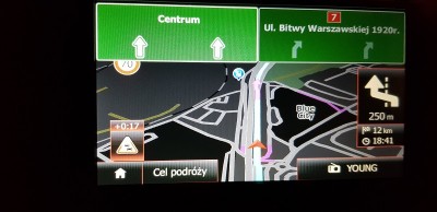

Tak, sprawdzałem i mam. A TMC działa jak należy, proponuje objazdy, na bieżąco aktualizuje prawdopodobny dodatkowy czas na korek itp. No i nie mam wieży tylko zator z literką i.

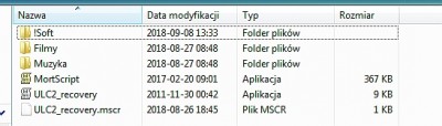

Skopiowałem od kolegi Anioła plik, rozpakowałem, mam na penie katalog H:\MediaNavEvo_v1.6. Mimo włożenia pena do MNE nic się nie dzieje. Wyskakuje tylko komunikat o braku plików multimedialnych. Proszę o pomoc co jes nie tak ? Mam mne 9.1.3
Ostatnio zmieniony przez mn268 2019-03-09, 12:23, w całości zmieniany 1 raz
paul7
Model: NOWY DUSTER 3
Silnik: 1,0 ECO-G
Wersja: Extreme 5-os.
Dołączył: 14 Lip 2015
Posty: 1248
Wysłany: 2019-03-09, 13:32
Trzeba mieć sformatowany pen FAT32 , wgrać pliki anioła jako rozpakowane i włożyć do USB przed uruchomieniem się MNE.
zawartość na penie
Plik ściągnięto 52 raz(y) 51,39 KB
