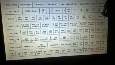

Zaryzykuje: To prośba do kolegów którym działa MNE bez problemów (najlepiej tych ktorzy mają fabrycznie montowane) o wrzucenie foto ustawień micom test razem z podaniem jaką wersje softu mają
poniżej ustawienia od kolegi z Duster 2 1.5 DCI 4x4 z fabrycznym MNE
i to co się rzuca w oczy , że jest tam ustawiona antena jako aktywna ! może to tak powinno być ?
Z tego co wiem w tym aucie nikt nie grzebał , oprócz mojej skromnej osoby ( uwolnienie systemu i mapy )
kolega ma wersję 9.1.1

Po zmianie typu anteny na A w Micom , zauważyłem poprawę odbioru stacji radiowych , w tym samym miejscu gdzie były przedtem problemy . Aktualizacja stacji radiowych w tym trybie anteny , wykryło około 15 programów a przedtem tylko3-4.Resumując , to w Dusterze 2 przy wymianie radia na MNE trzeba zmienić typ anteny na A .

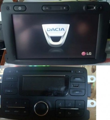

Witam. Posiadam u siebie w Dusterze (2014r) oryginalne radio 2din z BT i sterowaniem przy kierownicy. MAm kilka pytań:
Czy da radę zamienić na zasadzie P&P na Media Nav LAN5200WR4 ?
Czy trzeba dokupić jakąś ramkę etc. ?
Czy trzeba dokupić jakąś antenę gps?
Czy funkcjonalność BT i sterowania przy kierownicy pozostaną tak jak do tej pory ?
W załączniku oba radia/navi.

Wysłany: 2019-03-11, 08:55   Re: Oryginalne radio 2din na MediaNav Evolution , P&P ?
awierone napisał/a:
tak
awierone napisał/a:
nie
awierone napisał/a:
tak na alledrogo za ok 25 zł , z wtykiem fakra
awierone napisał/a:
tak

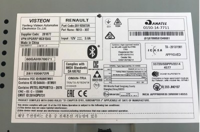

Podpinam się do tematu:
1) Ja odróżnić radio MME z androidem i bez ( np. po zdjęciach z ogłoszenia)

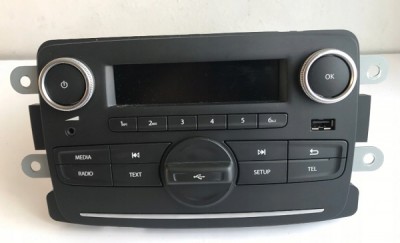

2) Czy w miejsce klasyczne radia w Sandero można wsadzić nowe klasyczne z Dustera II - zdjęcia poniżej.

Killer King napisał/a:
Tak.

Ad 1. Po wersji SW na naklejce .
MN1 - soft 1.x.x do 4.1.0
MN2 soft od 5.2.7 do 9.1.3
MN3 soft od 1.X.XX.X
Myślę że taniej kupisz u klubowego dostawcy niż na Allegro ( odezwij się do niego przez PM robson330) Polecam zakup od niego bo sam u niego kupowałem .
Ad.2
Tak o ile nie jest konieczne dopisywanie VIN-u ( ktoś zgłaszał z tym problem) a ja tego nie sprawdzałem.

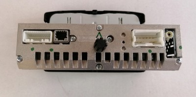

Już widzę, że jest problem z kostkami, da się jakoś obejść ?

Pewnie trzeba poszukać przejściówki z Dustera II. Z tego co pamiętam, kilka osób na forum pisało, że nie może wymienić seryjnego radia P&P na MNE ponieważ są inne złącza. Oczywiście okazało się , że gdzieś tam głębiej schowana była przejściówka po odłączeniu której można było podpiąć bez problemu MNE więc musisz szukać takiej przejściówki, jak się mylę to proszę poprawić :)
Posty: 4055
Wysłany: 2020-05-25, 16:14
tak właśnie jest
