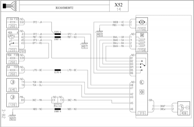

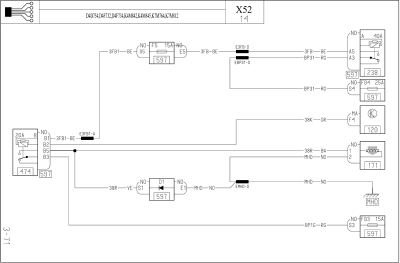

Wysłany: 2019-03-24, 18:23   logan 2 dokładam klimatyzacje potrzebuje pomocy.
Panowie w moim loganie brak klimy auto z 2016 1.2 16v . mam kupiony cały zestaw manualny . Już założony zostają tylko prądy . Podesłał by ktoś schemat typowo do klimatyzacji . Chce zrobić na orginał . wpiąć się w uch i ecu silnika . Gdybym dostał schemat był bym wdzięczny
Pomógł: 424 razy
Posty: 18091
Wysłany: 2019-03-24, 23:36
http://www.daciaklub.pl/f...1735661#1735661

anatolsc
Model: logan
Dołączył: 24 Mar 2019
Skąd: poznan
Wysłany: 2019-03-25, 14:51
dziękuje za pomoc
