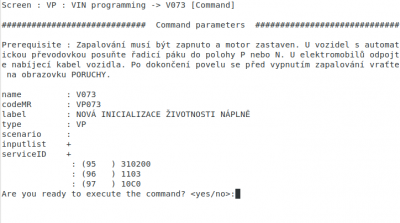

Krilan, lampka wielofunkcyjna jako licznik przebiegu do serwisu? Nie sądzę... Kluczyk też mi się zapalił jakiś czas temu ale lampka wielofunkcyjna (czyli kwadracik z zygzakami jak z oscyloskopu) to - zgodnie z tym co powiedział serwis - coś z wtryskiem.

Lampka wielofukcyjna świeci się też po minięciu czasu/kilometrów do przeglądu. Jest gdzieś w innym miejscu o tym w instrukcji.

Datex napisał/a:
http://www.daciaklub.pl/u...2TR.pdf#page=59

eastcowboy, faktycznie. Lampka pojawiła się równo po 20 tyś od ostatniego serwisu olejowego. Dzięki za wyjaśnienia :-)

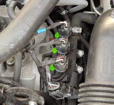

Raportuję co dalej w mojej sprawie.
Po napisaniu kilku słów krytyki w ankiecie internetowej dotyczącej jakości obsługi w serwisie Renault, oddzwonił do mnie kierownik serwisu Renault Tandem w Kielcach, w którym wymieniono mi dwa wtryskiwacze.
Ostatecznie uzgodniliśmy, że dokupię we własnym zakresie dwa dodatkowe nowe wtryskiwacze i zamontują mi je bezpłatnie razem z modyfikacją ustawieniem nowych parametrów pracy całego układu.
Dokupiłem i zamontowali w ostatni piątek. Wszystko bezpłatnie.
Myślę, że zachowali się OK i jak na tą chwilę jestem zadowolony z obsługi.
Ale, pojawiła się rzecz kolejna, dosłownie 4 dni przed planowaną wymianą wtrysków zaczął wariować elektrozawór przy zbiorniku LPG. Raz instalacja się przełączała a raz nie, ostatecznie werdykt w serwisie przy wymianie wtrysków - należy wymienić elektrozawór.
I tutaj moja prośba do kolegów - macie może namiary na jakiś sklep, w którym można to kupić taniej niż w ASO? Albo numer części, po którym mógłbym to sam gdzieś znaleźć i kupić.
Niestety niezależny instalator LR w Kielcach, pomimo posiadania już nowego softu, nie mógł się podłączyć do mojej instalacji. Więc jestem ciągle skazany na ASO.
