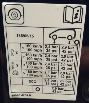

Dacia Lodgy 1.6 SCe S&S LPG Laurete produkcja 09.2018 - istnieje tylko taka naklejka i są zamontowane czujniki ciśnienia w kołach.
Plik ściągnięto 67 raz(y) 72,09 KB
Posty: 3564
Wysłany: 2019-03-12, 13:44
Co to znaczy <160 i >160? W biegu dopompowywać? Chyba się w głowę uderzyli. A przy =160? I tak te same wartości powyżej, jak poniżej. Pewnie Unia nakazała.

A jakie to ma znaczenie, jak wszędzie te same wartości są...

Ja bym to rozumiał bardziej jako "jeżeli jeździsz również powyżej 160km/h"...

Przy oponach o niskim profilu jest bardzo istotna informacja. W Sirocco ciśnienie dla wysokich prędkości jest o 0,5 bara wyższe niż dla prędkości normalnych. Tabliczki są zunifikowane wyłącznie dla przejrzystości.

Wysłany: 2019-03-12, 23:08
telecaster1951 napisał/a:
To fakt... i teraz pytanie za sto punktów Dacia Lodgy ma homologowane trzy opony
185/70 R14
185/65 R15
195/55 R16
W dodatku zakładam 205/55 R16 (dopuszczalne i montowane w Sandero Stepway)
Jakie ciśnienie dla każdego rodzaju opon ?
Jak kiedyś oglądałem tabliczkę w AUDI, to były różne ciśnienia dla różnych opon, załadunku i prędkości...
Dla przypomnienia fizyki ciśnienie to nacisk siły na powierzchnię. Wychodząc z tego założenia szersze opony powinny mieć niższe ciśnienie. Siła pozostaje ta sama, za to powierzchnia styku opony jest większa. Różnica pomiędzy 185 a 205 to tak w dużym przybliżeniu 10-15%.

...to napompuj tyle samo jak dla predkości poniżej 160 :mrgreen:
A może 160 kmh jest predkością progową, powyżej/poniżej której różne auta wymagają dedykowanego ciśnienia w kołach dla optymalnych własności jezdnych. Ta sama prędkość na etykiecie wskazuje że auto nie jest tak bardzo "kapryśne" :roll:
